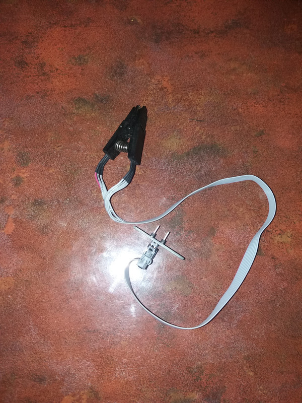

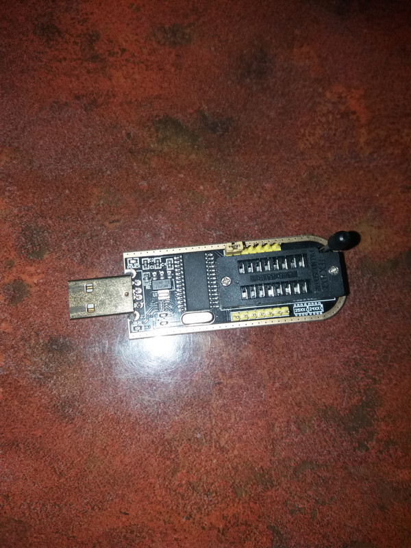

    Eu am folosit un programator CH341A Black echipat cu un cablu SOIC8.
    Am conectat soic8 la Eprom si asa am observat ca acest eprom este blanck (mare a fost mirarea cand am vazut si nu inteleg cum a reusit asta).
    Am sters epromul, asa am siguranta ca e blank si am rescris softul aferent cu softul programatorului si uite asa a inviat mortul.

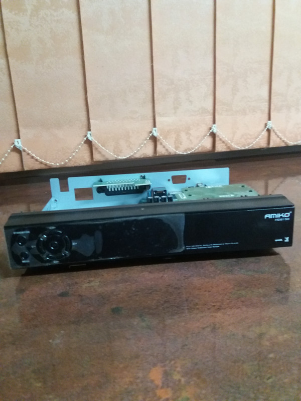

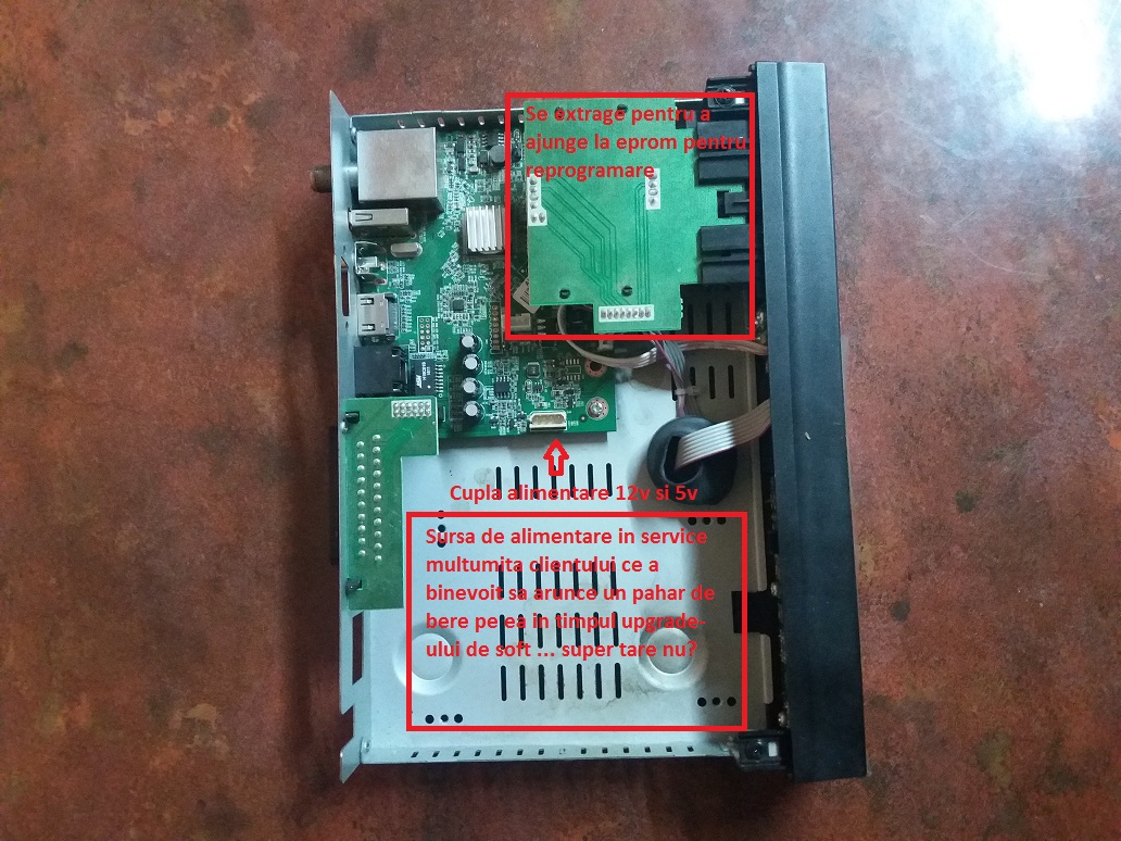

    Pentru resuscitarea conservei am trecut la programator-ul CH314A + soic8
    Am ajuns la aceasta metoda dupa ce am aflat faptul ca sursa a facut poc in momentul update-ului de soft
    Pe RS232 nu a vrut sa comunice
    In cazul acesta am adus pacientul pe masa de operatie.
    In aceasta imagine a fost explicat mai tot ... asa ca voi purcede la pasul urmator.

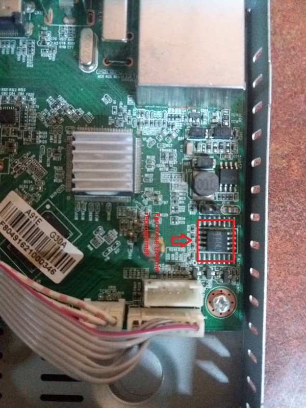

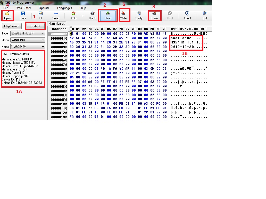

    Am indentificat si epromul cu pricina.

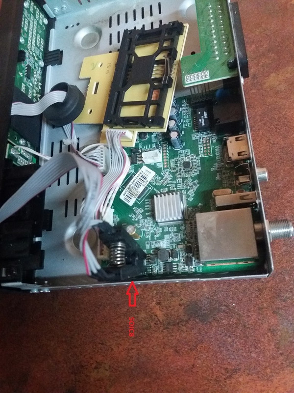

    Am conectat soic8-ul in pozitia corecta dupa indentificarea pinului 1 si am trecut la indentificare
    1. Am indentificat epromul
    1A. A fost indentificat cu succes din cate observam
    2. Am citit si epromul fara erori
    1B. Dupa citirea epromului avem detaliile bootloaderului
    3. Stergem epromul pentru reprogramarea curata a acestuia
    4. Alegem softul specific conservei (AMIKO_HD8150_2.4.43_emu.abs)
    5. Rescriem softul (daca nu primim erori totul e ok)
    Daca totul a decurs fara orori vom avea o conserva functionala.
