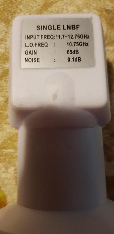

    lnb-urile banda ku polarizare circulara nu sint universale , eu nu am vazut niciunul ,poate or exista. De obicei au un singur oscilator local asa ca trebuie sa pui manual in meniul receptorului frecventa oscilatorului . Asa ca ar fi bine sa postezi poze cu etichetele lnb-urilor sa putem sa te indrumam.

    cele confectionate ,da ,provin din lnb-uri universale care au fost modificate; cele fabicate pentru banda ku polarizare circulara nu sint universale , au un singur oscilator local de obicei de 10ghz si plaja de frecvente la iesirea lnb-ului este cuprinsa intre 950mhz si 1700mhz (nu acopera intreaga plaja suportata de tunerele receptoarelor adica pina la 2150mhz). Am unul pe acasa si daca il gasesc revin cu poza ca sa fie lamurita .

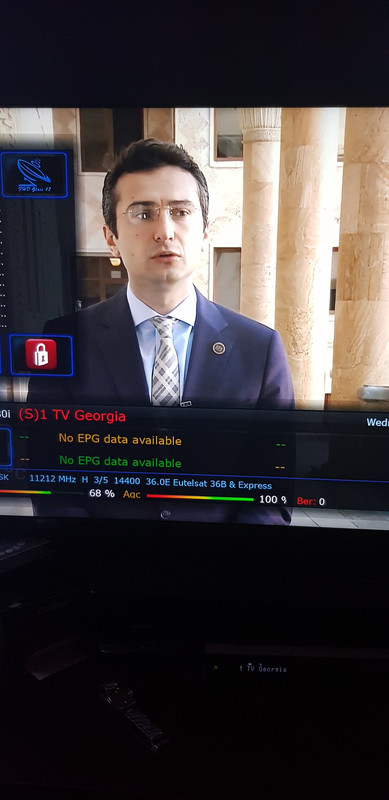

    Îţi ataşez aici setările mele pentru recepţia Eutelsat 36 Est.
    In plus i-am modificat un pic frecvenţa per transponder , în loc de 11785, am trecut manual 11885 , adică 100 în plus.
    Prima data încearcă să receptionezi cu un LNB universal transponderi care nu necesită un LNB circular.

    Să nu uiţi să faci setările în receptor : 9750/10700, aici poţi să jonglezi intre 10600, 10650, 10700, 10750.
    La mine a mers cu 9750/10700, dar aşa cum am menţionat frecvenţa este decalată cu 100 , în loc de 11785, am trecut 11885 şi aşa mai departe, manual scanat . In s...re nu merge decât NTV+, Tricolor doar daca ai abonament.
