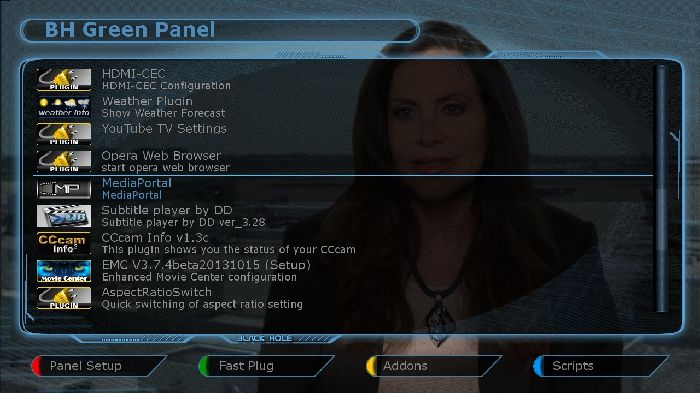

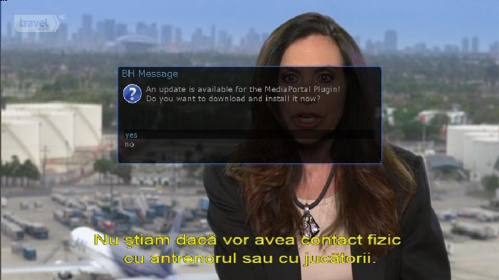

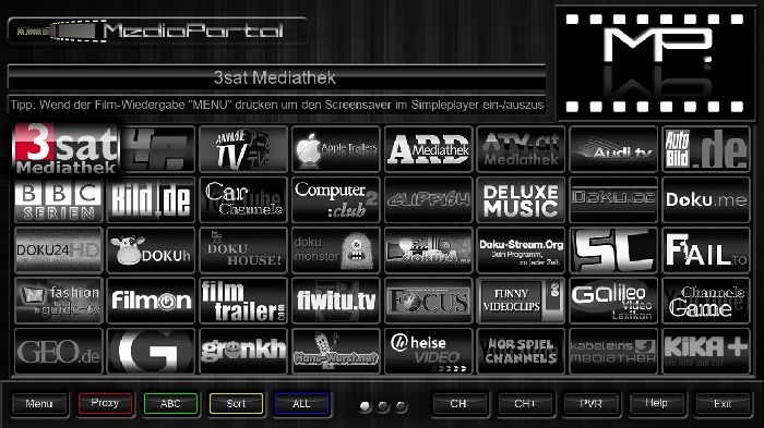

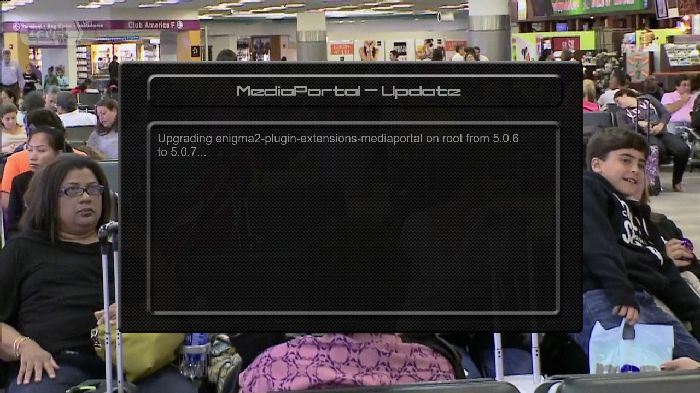

    Total gresit.....instalati MediaPortal v5.0.6 dupa care faceti upgrade online la versiunea 5.0.7

    @ darkman
    Ai impresia ca eu vorbesc prostii ?
    Inainte de instalare faceti o scurta vizita pe la BH Uninstall Panel si stergeti versiunea vechie, nu le mai tot instalati calarite ca de aia nu merge...

    N-am vrut sa mai intervin…dar totusi este mai bine ca lucrurile sa fie lamurite...
    Prezentul thread nu se refera nicidecum la instalarea pluginului MediaPortal v.5.0.7 la modul general, adica instalarea acestuia pe diferite imagini, nici la performantele acestuia, ci se solicita clar ajutor privind instalarea pe imaginea BlackHole 2.0.9, drept pentru care am raspuns punctual la problema solicitata.
    Niciodata nu dau o solutie inainte de a citi cu atentie postarile anterioare, doar daca sunt convins ca solutia este cea corecta si se refera strict la subiect, aceasta, pentru nu a cadea in ridicol si din simpla ratiune de a ajuta sau indruma persoana care solicita ajutor, indiferent cine ar fi aceasta, pentru ca in opinia mea acesta este rolul unui forum tematic.
    Cu riscul de a ma repeta, mentin cele postate mai sus, solutia data este valabila pentru imaginile BlackHole, atat pentru versiunea 2.0.9 cat si pentru versiuni mai vechi si am raspuns doar dupa ce am testat personal cele afirmate.
    Din pacate, uneori raspunsurile nu sunt luate in considerare si inteleg si motivul...de regula, increderea in solutia data este direct proportionala cu numarul de postari ale userului si notorietatea acestuia.
