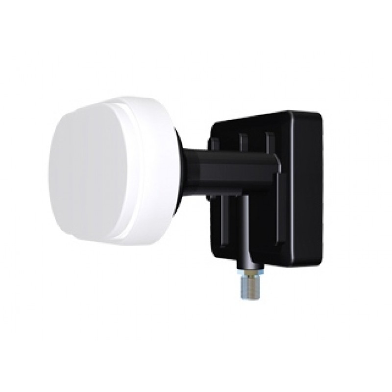

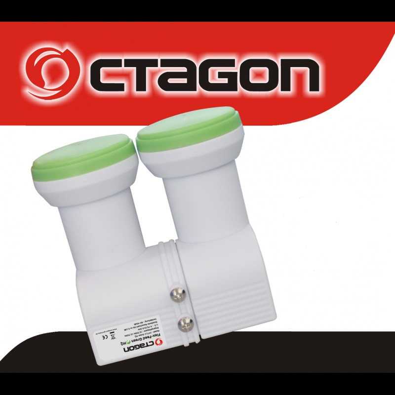

    E foarte simplu. Satelitul se afla pe pozitia 16E. Pe 13E ai Hotbird. Pe 19.2E ai Astra.
    Asa ca diferenta intre cei doi sateliti aflati in stanfa si in dreapta e doar de 3 grade.
    Se gaseste suport sau chiar LNB dublu incorporat cu diferenta de 3 grade.
    Asa ca acolo vrea sa spuna ca daca mai pui un LNB suplimentar,vei avea acces la multe canale de calitate,mai ales pe 19.2E.
    Uite aici: https://www.elstar.ro/Accesorii/LNB/LNB-Inverto-Monoblock%20-%203-grade-single
    Sau chiar 13E-16E-19E 3 sateliti odata: https://www.elstar.ro/Accesorii/LNB/...-13E-16E-19-2E
    https://www.google.ro/search?source=...w=1106&bih=762
