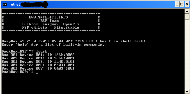

    se pot pune doua easymouse2 pe acelasi usb la un receiver golden media 990 ? cu un hub usb? ce setari trebuie facute?
    ---------- Post added at 20:44 ---------- Previous post was at 20:15 ----------
    cu cele doua readere conectate imi indica adresele respective. Eu am setat pentru un reader asa /dev/ttyUSB0 , usb0 trebuie inlocuit cu 001 respectiv 002 ?

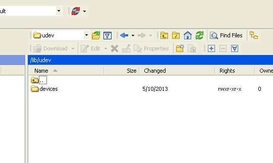

    la mine se gaseste in lib/udev/ dar rules.d nu exista trebuie creat?
