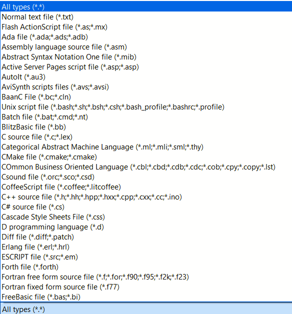

    In notepad++ nu am formatul .sh
  4. #34
    8,971
    Nu conteaza il tragi cu mouse-ul peste si il deschide, il salvezi ca fisier sh!!! cu Save AS.
    vad ca ai sh!

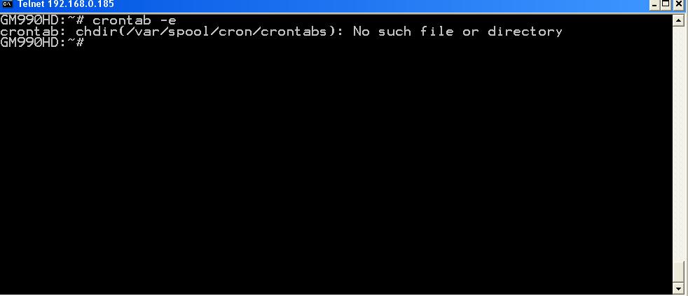

    S-a rezolvat, nu mergea pe busybox-ul de pe aparat scriptu initial iar la cron lipsea suita de directoare in care trebuia salvat configul.

    Multumesc mult pentru ajutor @zildan esti un domn ca ai avut bunavointa si rabdare

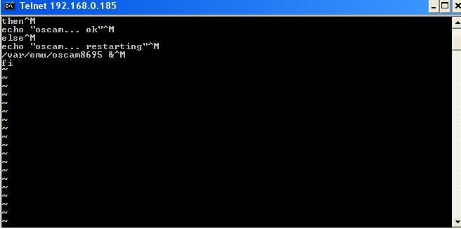

    Fisierul era editat in format DOS:
    Nu existau directoarele in care se salveaza task-urile CRON:

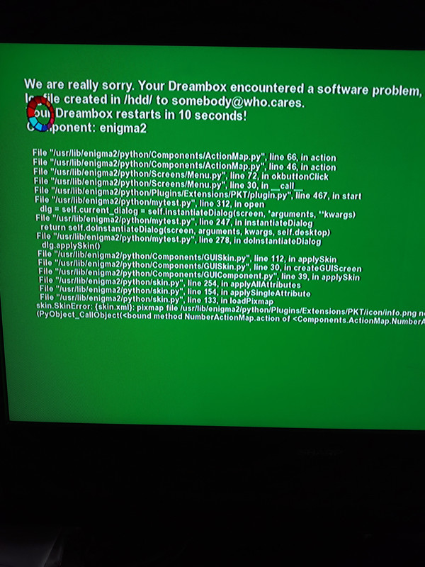

    Apare aceasta eroare numai cand schimb canalul pe TVR HD de la 16 grade est
    Se poate remedia cumva?
