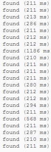

    Imi explica si mie mai asa ca pentru to(n)ti de ce este timpul difera asa mult,mi-am dat linie de focus din dm 500 in dm 800 cu oscam in care am un tvrhd:

    Trebuia sa pui mai multe info, altfel pot sa-ti explic ca pentru to(n)ti
    explicatii plauzibile:
    pentru 1186 si 568
    ai primit cerere multipla pe acel sid si a fost onorata in ordinea cererilor
    readerul nestiind sa aleaga tintit serviciul pentru ca nu l-ai pus a testat toate sid-urile rand pe rand

    Reader-ul fizic din receptor iti face probleme.Am exact aceeasi situatie pe DM600.Acelasi card merge perfect in DM800SE atat in oscam cat si in sbox,dar in DM600 ma omoara.Acum am incercat iar oscam ultimele versiuni dar face la fel,doar cu sbox (o anumita versiune) la 2,8 Mhz imi deschide constant cu aceeasi timpi. Altfel cu orice altceva asa face,din cand in cand da un raspuns la peste 1sec si face freeze,pana la urma cccam trage din share,oscam da " no matching reader" si nu mai cere din el.
    Incearca sa mai scazi/urci frecventa,poate gasesti o frecventa la care sa mearga bine.
    Incearca si in phoenix pe serial,cred ca va merge mai bine.
