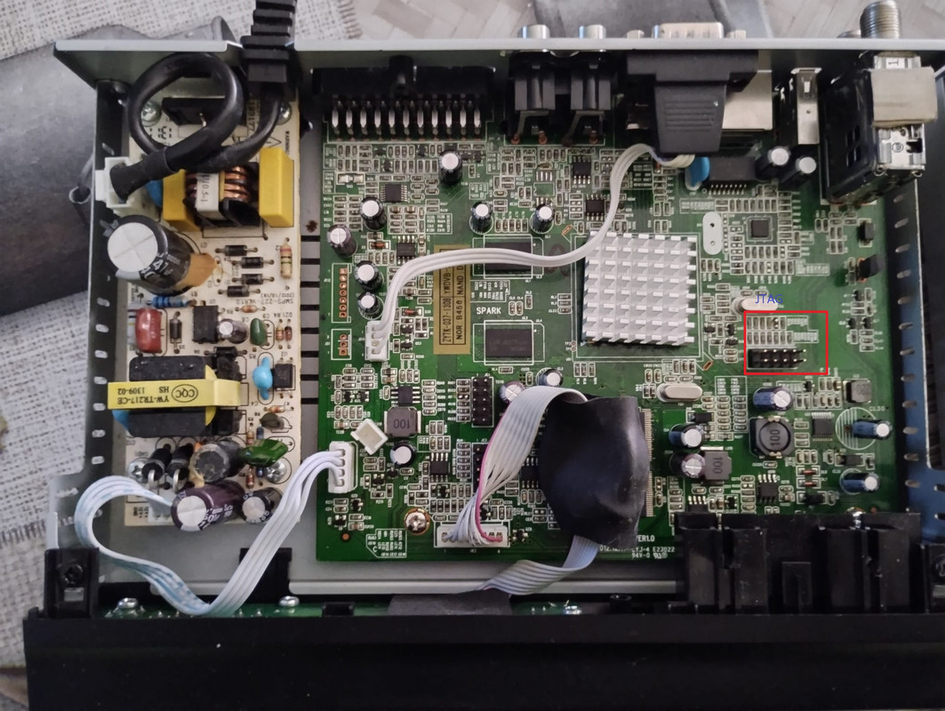

    cam astea ar fi gnd,rx,tx pe placa de baza a receptorului dupa ce am masurat!coretctati-ma va rog daca e gresit!]

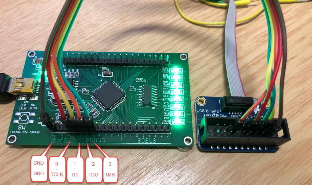

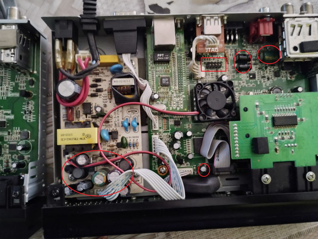

    Buna ziua, știu ca, subiectul este antic, am 2 8900 diferite ca, hardware unu mort doar ceasul 00.00, al doilea am probleme cu semnalul, care se pierde cam după 30-40 minute de fuzionare am schimbat majoritatea compensatorilor de pe placa de baza, si cei de pe placa de alimentare, dar nu s-a schimbat prea mult, este un condensator specific (care eu probabil nu l-am schimbat) care trebuie schimbat ? Am pus toți condensatori măsurați esr ok.
    Pentru primul am o interfața ft2232 achiziționat AliExpress dar am dificultate la conectare, nu detectează procesorul (nu știu daca acesta trebuie pornit in modalitate debug, exista un mod debug pentru st7111? )
    Atașez câteva poze
    Interfața achiziționata
  15. #165
    2,550
    Cel deal doilea am rezolvat am omis 2 condensatori (el1 si el2 care nu ma dădeam ca, pot produce diferența asta). Am inlocuit EL2- 470 μF * 6,3 V EL1- 100 μF * 10 V, cu 16 V * 1000 μF care se afla sub cardreader.
