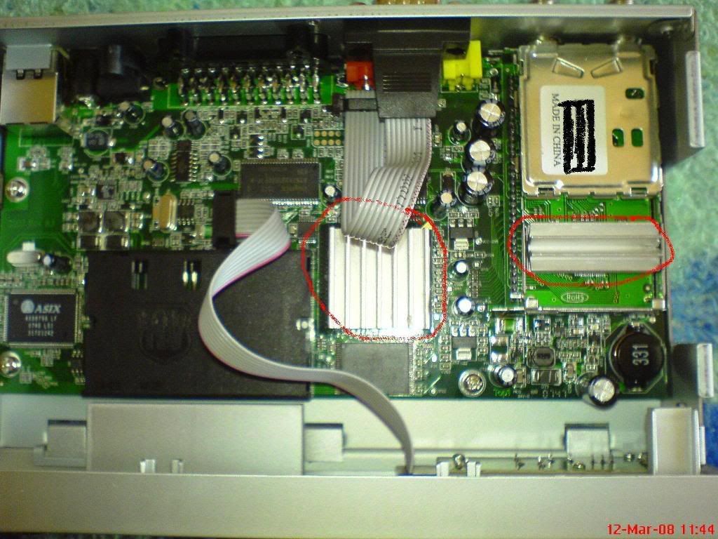

    Dreamul meu are cam 5 luni de cand l-am cumparat si l-am operat zilele trecute,asa ca adio garantie.Am trecut la " operatiunea FLEXUL" ,i-am taiat carcasa si i-am pus un ventilator cu toate ca i-am mai pus si radiatoare de racire. Acest ventilator e alimentat de un transformator ce-i dau V de 1,5,3.4,5,6,7,5,9 sau 12 dar eu i-am dat 4,5 ca sa aiba turatie mai mica caci nu face zgomot dar e si rece carcasa dreamului.Am taiat carcasa ca sa aiba aer pentru turatie,netaiata nu avea aer suficient si carcasa era calda.Merge bine ventilatorul si cu un alimentator de un celular dar are turatie nu pic mai mare si face un mic zgomot

    i-ai facut buzunare
    tot la un transformator reglabil am apelat si eu
    vezi insa, ca-i mai important sa raceasca tunerul direct.

    Am desfacut si eu azi optiboxul si am masurat temperatura procesorului si temperatura de la cipul tunerului si am gasit asa :
    temperatura procesor = 58 grade
    temperatura cip tuner = 69 grade
    Un simplu ventilator de pc la 12v pus pe lateralul carcasei a scazut temperatura cu 10-11 grade la fiecare.
    Masurarea s-a facut cu termometru cu citire pe infrarosu.

    Daca acu iarna e 69 grade cand in casa sant 18 grade ce te faci la vara cand in casa sant 34,35 grade atunci temperatura ajunge la 85 grade. Dar inca o chestie depinde si pe ce programe ai masurat temperatura daca erau FTA normal ca procesorul are o temperatura mai mica,caci la decodare se solicita mai mult.La mine carcasa e rece complet,depinde unde ai pus coolerul,eu l-am pus chiar deasupra procesorului si mai depinde si marimea coolerului dar si viteza lui.La mine nu cred ca ajunge temperatura mai mult de 40 grade,pentru ca simt aerul rece cum il scoate coolerul.

    Receiverul nu era pe program FTA la masurare .Pe FTA scade la 40 grade temperatura procesorului .
    Imaginea asta ma urmareste ca o stafie... man ..sa nu mor prost: e o clona?ce flex ai??

    Am dat 780 ron acu vre-o 6 luni cumparata de la Elstar Oradea dar are macul de clona 00:12:25:32....deci umbla cu pacaleli,pacat de atatia bani aruncati,luam 2 clone de banii astia,daca nu o taiam cu flexul o trimiteam inapoi lor.
