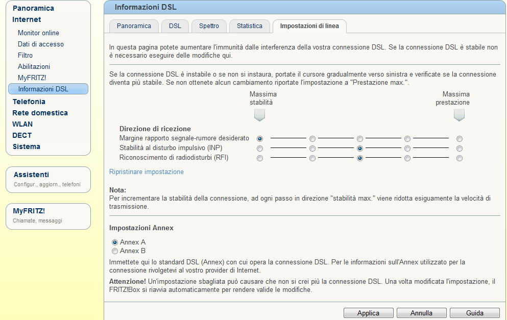

    Vazand cometariul tau legat de adsl-ul de la romtelecom ma idoiesc de accei meseriasi ca, ti-au dat 22mb acolo "sus"
    Cat despre un route stabil ar fii creeatia nemtilor fritzbox (7390 recomad eu) care are tot ce vrei tu poate chiar si mai mult...
