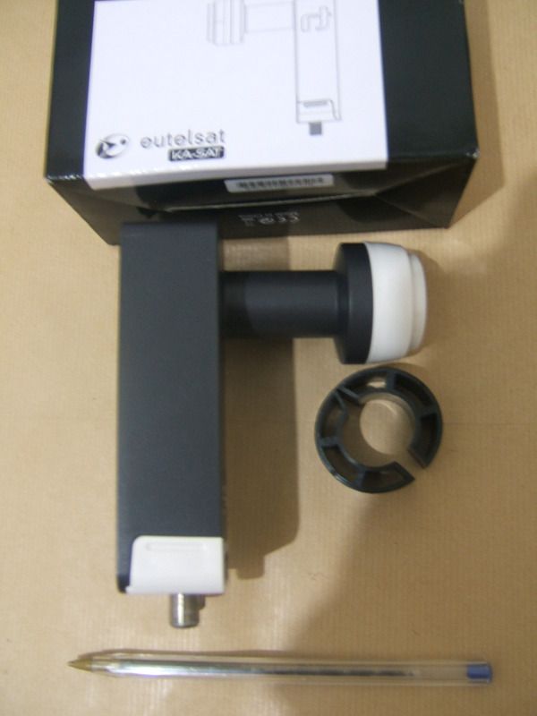

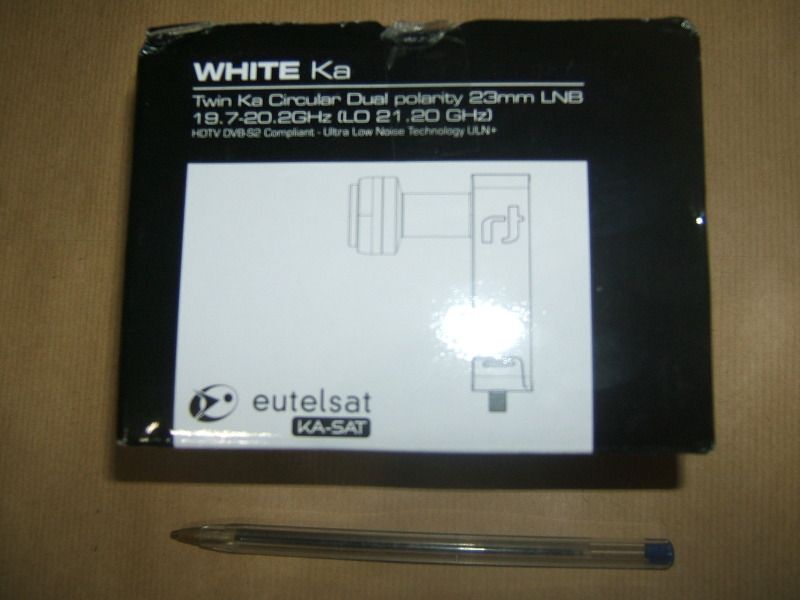

    8,000
    am comandat un lnb Inverto Twin IDLW-TWNLRA20-D212O-OPP in banda KA
    acest lnb a fost achizitionat de la un magazin online specializat din irlanda ( Cork )
    desigur ca se putea cumpara si de pe alte site dar trebuia ca cei care doresc sa achizitioneaza acest lnb sa aiba rezidenta in Irlanda sau UK
    pretul unui astfel de lnb este de 36.76 de euro+4.99 euro transportul din Irlanda-Spania iar coletul a ajuns in cinci zile
    in zilele urmatoare voi face teste de receptie cu acest lnb in banda KA
    8,000
    din pacate testele efectuate cu lnb in banda KA au fost esec total
    am incercat sateliti, antene,configuratii cam tot ce se putea ,dar nu am receptionat nimic
