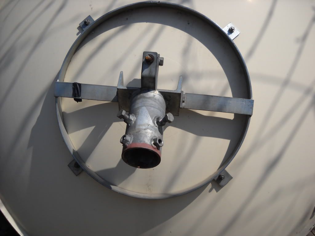

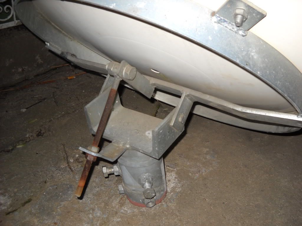

    mi -a venit antena acasa despre care va vorbeam,este o antena tehnisat prim focus de 1,60 m din aluminiu
    problema este ca eu vreau sa ii pun actuator ,dar ea nu are montura polara decat fixa
    am gasit montura polara 2 modele
    http://www.antena-satelit.ro/produse...iametru-al.htm sau
    http://www.antena-satelit.ro/produse...m-diametru.htm
    Rugamintea mea este sa imi dati un sfat care sa o aleg sau o pot modofica pe a mea,are cineva vreo idee

    uite aici e una gata facuta
    poate o poti pune sa modifici pe a ta ...sudezi sistemul de prindere al balamalei pe ce ai tu

    mersi
    s-ar putea sa mearga
    montura din imagine daca este de la tehnic B are diametru Ø 62 si a mea totatata are,numai sa dea la gauri ,n-as mai da alte gauri,sau o modofic dupa gaurile mele
    cat pot sa o misc cu un actuator de 18
    am inteles ca depinde si de montura
    suficient
    oricum intre 42 si 15 west ai ce vedea ...restul e doar pasiune
    si cu unul de 18 e suficient

    am vazut anul trecut o montura polara tehnic b si este una foarte firava , deci eu nu ti-o recomand deloc
    Code:
    asta zic si eu !tocmai de aianramai la montura ta o modifici cu un sudor, dand jos sistemul de prindere pe teava apoi adaugi elementi de fier ca si in montura de la tehnic din poza.Ca idee e buna montura pt plaje mici dar e foarte firava ca si constructie.
    Daca te limitezi la o plaja de receptie de sub 80grd nu-ti fa griji de montura !Pe o plaja de receptie de 55-60grd ( 42Est-15W ) cum bine a scris horatyu ca restu intr-adevar e doar pasiune, poti sa reglezi antena la sange .
    Am testat si eu acest lucru , acum ani de zile cu o parabola de 120cm pe o plaja de numai 65 grd (90E-26E) prindeam satelitii deosebit de stabil
    Adaug faptul ca iti ajunge si un actuator de 12 gros pt o plaja de 55-60grd ; cumpara harl dar daca cumva nu gasesti evita strongu
