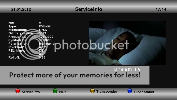

ANOMALIE, mare la receptoarele DM800 (originale si clone).
Am testat cu mai multe imagini pe toate se manifesta la fel (Gemini 4.7, Dream Elite 1.33, etc).
Se da pe una din frecventele Digi, apoi dupa ce apare imaginea se merge in meniu la cautare manuala si se alege :
Thor/Intelsat .......dvb-s2.........12513........6650.....h......7/8.......8psk.
Apoi se da cautare. Programele gasite sunt transmise SD dar apar cu MODULATIE 8PSK.
@cipryDXfeed a avut dreptate, este o anomalie la receptorele DM800.
PS: alarma falsa. Pe Amiko 8000 si SKYBOX (S9) nu apare anomalia.Si la alti prieteni care au DM800 apare aceiasi problema.
