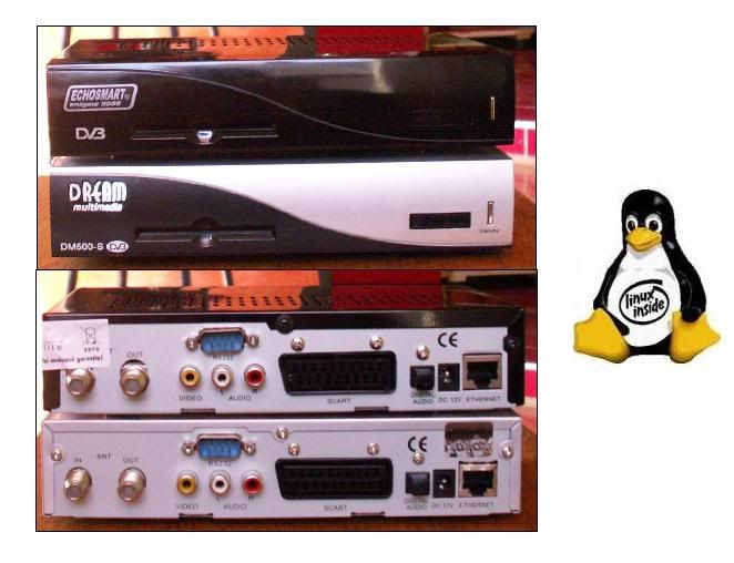

    Poate e doar o comanda speciala in China :
    Clona DM500s cu logo Echosmart.
    da asa e
    se folosesc de reclama pe care o are echosmartul pentru a vinde mai bine
    un prieten care are un magazin cu produse de satelit fiind contactat de un chinez a fost instiintat ca poate sa ii aduca un tir , vagon...etc de receptoare pesonalizate daca vrea chiar cu numele firmei lui de magazin , dar conditia sa cumpere en gros la nivelul a unui camion
    pozele vorbesc de la sine

    la felul cum arata pare o clona de proasta calitate ... acum depinde calitatea pieselor folosite
    banuiesc ca e identic cu orice clona de dream 500

    Azi am fost surprins sa va zic ca am primit la prima ora acest receptor sal testez sa vad cei cu el. Din poze maisus nu se vede ca are si o mufa RJ45 lateral.
    La prima vedere fata de optibox500s, care am aici am observat pe langa rj11 si tunerul putin diferit, adica cablajul si ceva piese. Softul cu care vine e cel orginal dar surpriza cand mama dus la informatii / about scrie la versiune de software unknown
