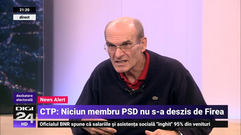

    S-a vărsat şi fierea in studio in ziua cu pricina, am schimbat canalu sa nu fac arsuri.
    CTP comenta arsurile.

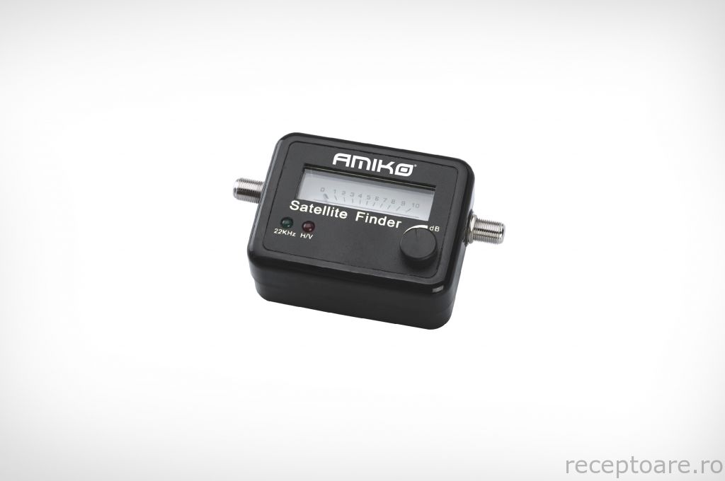

    Azi am reglat antena la un receptor Kaon NA 1000 HD,cu ajutorul unui satfinder Amiko.
    Toate bune si frumoase, receptie buna pe toate canalele.
    Dupa ce am scos din circuit satfinderul si am legat LNB-ul, surpriza!
    TVR 1, TV1000, canalele HD si probabil altele, nu se mai receptionau.
    PRO TV functiona, PRO TV HD, nu.
    Intercalez la loc satfinder-ul, totul functioneaza ireprosabil.
    Am schimbat mufa de legatura cu LNB-ul- aceeasi situatie.
    Vreo idee de la cineva mai experimentat?

    Nu.Este cel din poza.

    Satfinderul acela are multe zgomote, nu e prea eficient!
    Ce pachet tv si pe ce pozitie ai testat? Daca e ce spui problema esta de la LNB! Nu este alimentat cum trebuie iar satfinderul acela filtreaza semnalul. Schimba LNB-ul si sigur se rezolva.

    Am rezolvat problema prin intercalarea unui distribuitor de semnal-ca si atenuator-intre receptor si antena.
