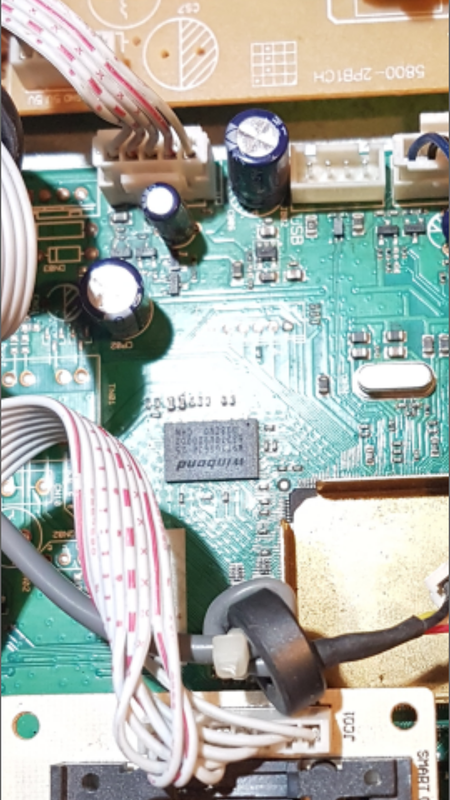

    Ma gandeam sa il programez prin JTAG, ai idee ordinea pinilor pe placa de baza?

    Din ce ştiu eu, există JTAG doar in service pt. ALi.
    Ii zice ALiCe jtag şi e imposibil de procurat.

    O sa mai incerc sa.l readuc la viata prin RS232.. cineva spunea ca a bifat casuta "Include Bootloader" si a folosit "EMU" ca file, imi confirmi?
    Eu am incercat si cu "Mcas" dar rezultatul a fost acelasi

    Când o să am niţel timp de calculator(posibil duminică), o să "desfac" softul şi-ţi spun sigur ce şi cum.Alma 2200 au o construcţie sw. diferită de celelalte receptoare cu ALi.
