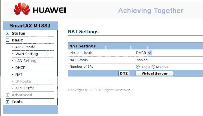

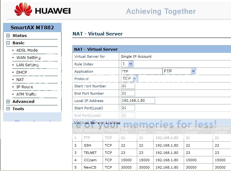

    Intri in interfata web a modemului-> Basic -> NAT -> Virtual server si aici stabilesti regulile, portul(rile) si IP-ul serverului.

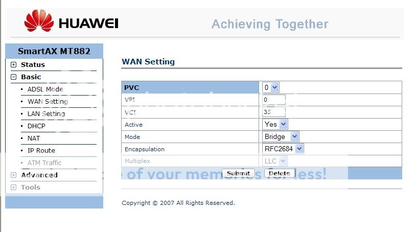

    Daca ai si router dupa modemul de la Romtelecom se seteaza asa : modemul de la Romtelecom se seteaza Bridge, ca in foto de mai jos si se da SUBMIT pentru salvarea modificarilor facute, iar userul si parola de la Romtelecom le treci in routerul care este dupa modem.
    Pentru deschidere porturi mergi la NAT si aici alegi VIRTUAL SERVER.
    In VIRTUAL SERVER ai exemplu foto de mai jos.
