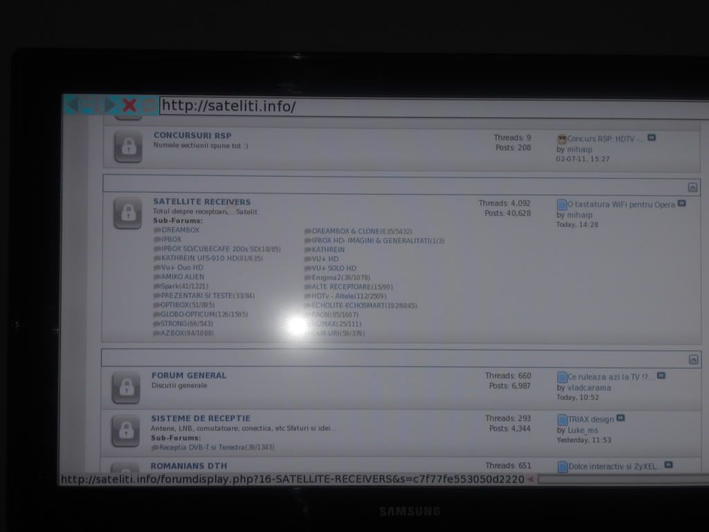

    Eu am ajuns pana in acest punct la instalarea internet pe acest tv, pentru a face logo automat in ce format trebuie sa scriu in fisierul Xml din tv ? nu am instalat o tastatura decamdata, am doar maus

    modelul meu e un LE32C550 care are incorporat lan suporta si wirless am un d-link dwa-140N la 300mb eu am abilitat telnet prin metoda hack-hotelmod samygo apoi am pornit extesia :

    Am :
    Program---->care face un dump pe stick automat, si necesar in caz de bick
    Games
    Internet---->netsurf in care este un fisier xml start pagina de pornire
    PS: la acest model sut diverse placi de baza cu procesor diferit M-star(fara suport) si TRIHIDTV<--modelul testat de mine
