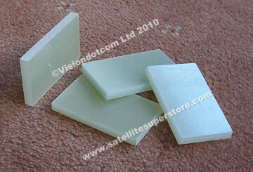

    Pentru polaritate circulara trebuie introdusa o pana ( un dielectric ).

    Legat de placuta depolarizatoare nu am sa merg pe varianta clasica,sin dificil de reglat de la un tp la altul,si nu vreau sa tot plimb monitorul la antena pentru a urmari un maxim de semnal.
    Am in lucru varianta cu motoras electric cu trei placute,astea de 5mm sint depasite,dintr-o sticla pet confectionate dau rezultate mai bune si in plus pot lipii pe ele usor ce configuratie vreau cu staniol adeziv.Miscind independent fiecare placuta in interiorul ghidului pot face acordul fin pe fiecare tp in parte si nu pe intreaga banda cum se face in mod clasic.Placuta din mijloc este fixa,o pot scoate s-au baga in ghid dupa cum cere testele finale.
    Comanda de la distanta este mai buna,reglajul fin este esential.

    In ceea ce priveste polarizarea circulara, atentie ca omoara destul de mult pe cea liniara.
    Un avantaj la polarotorul mecanic din Chaparral, era regaljul fin ( skew ) si puteai sa reglezi perfect polarizarea.
