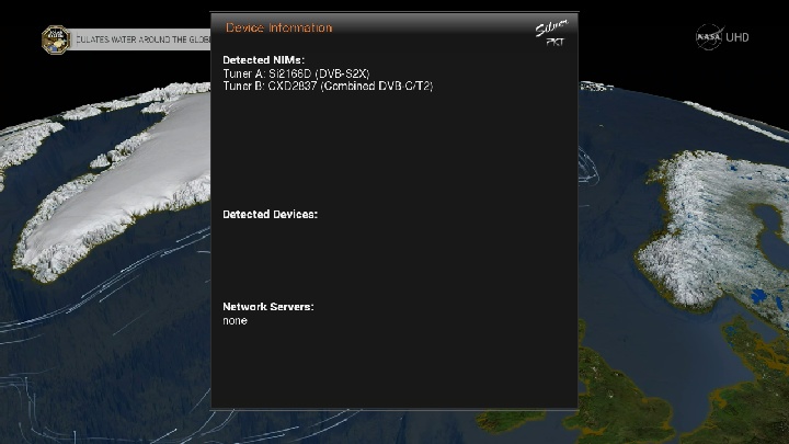

    Ce tuner are Mut@nt HD51?

    Da, acelasi tuner. NASA se deschide iar 4K Heritage nu. Deci nu e de la tuner.
    Unde o fi problema? Pe Viper 4K deschide, pe DM920 nici cu avocatul poporului
