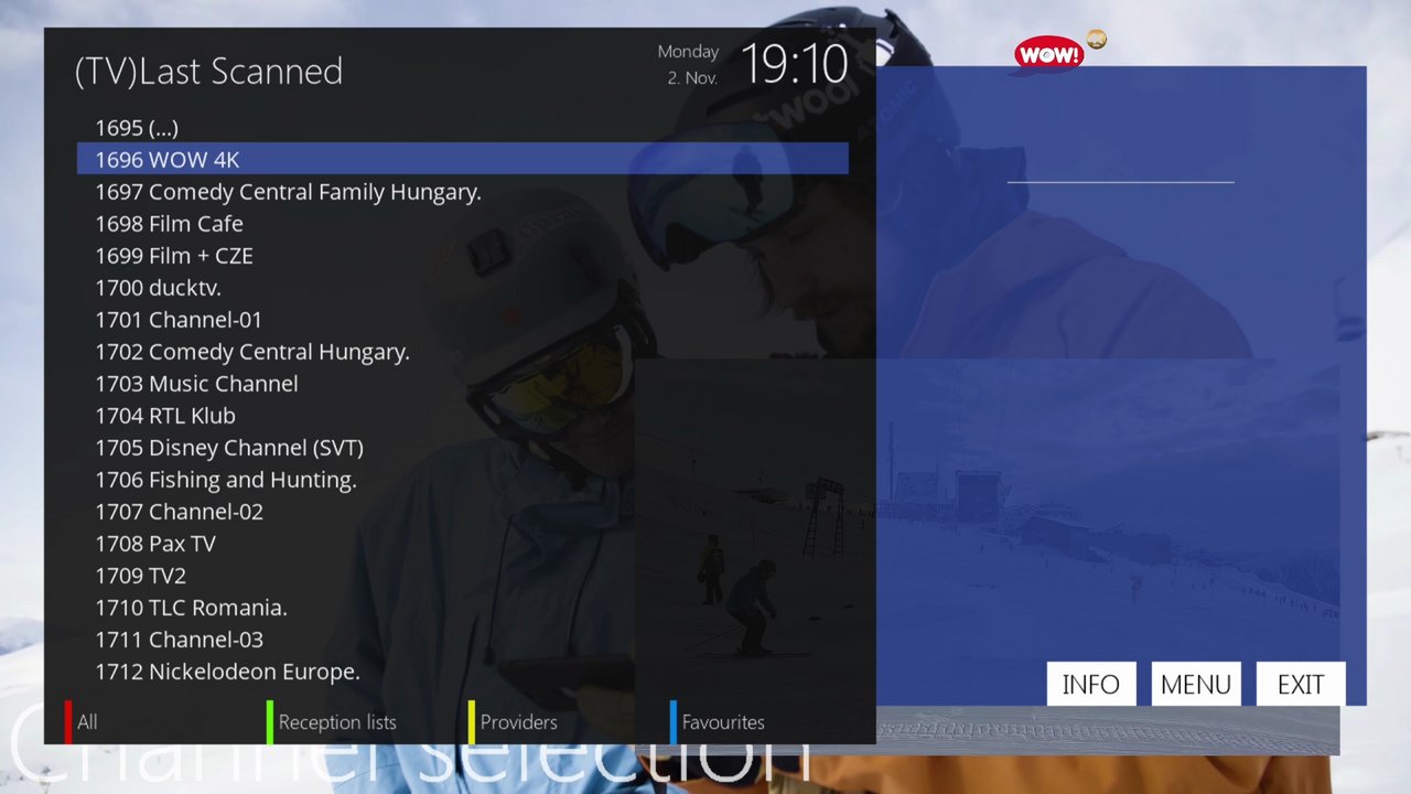

    programul WOW apare in lista chiar daca accesez si alte transpondere
    buton albastru--Last Scanned

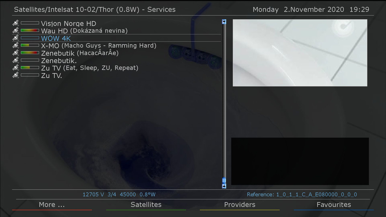

    la mine nu imi apare in lista normala WOW 4K asa cum apare la dumneavoastra
  4. #64
    69
    @bonou2
    da, presupuneam ca nu apare pentru ca atributul vazut la scanare este 0 (data) .
    dar trebuie schimbat prin dreamboxedit si dupa aceea apare permanent in lista.
    se pune 1 in loc de 0 la service type si dupa aceea va ramane stabil acolo. am postat cum se face.
    dar un coleg de pe forum spune ca la el e ok, fara "giumbuslucuri", desi nu stiu cum e posibil.
