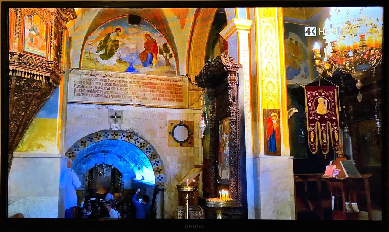

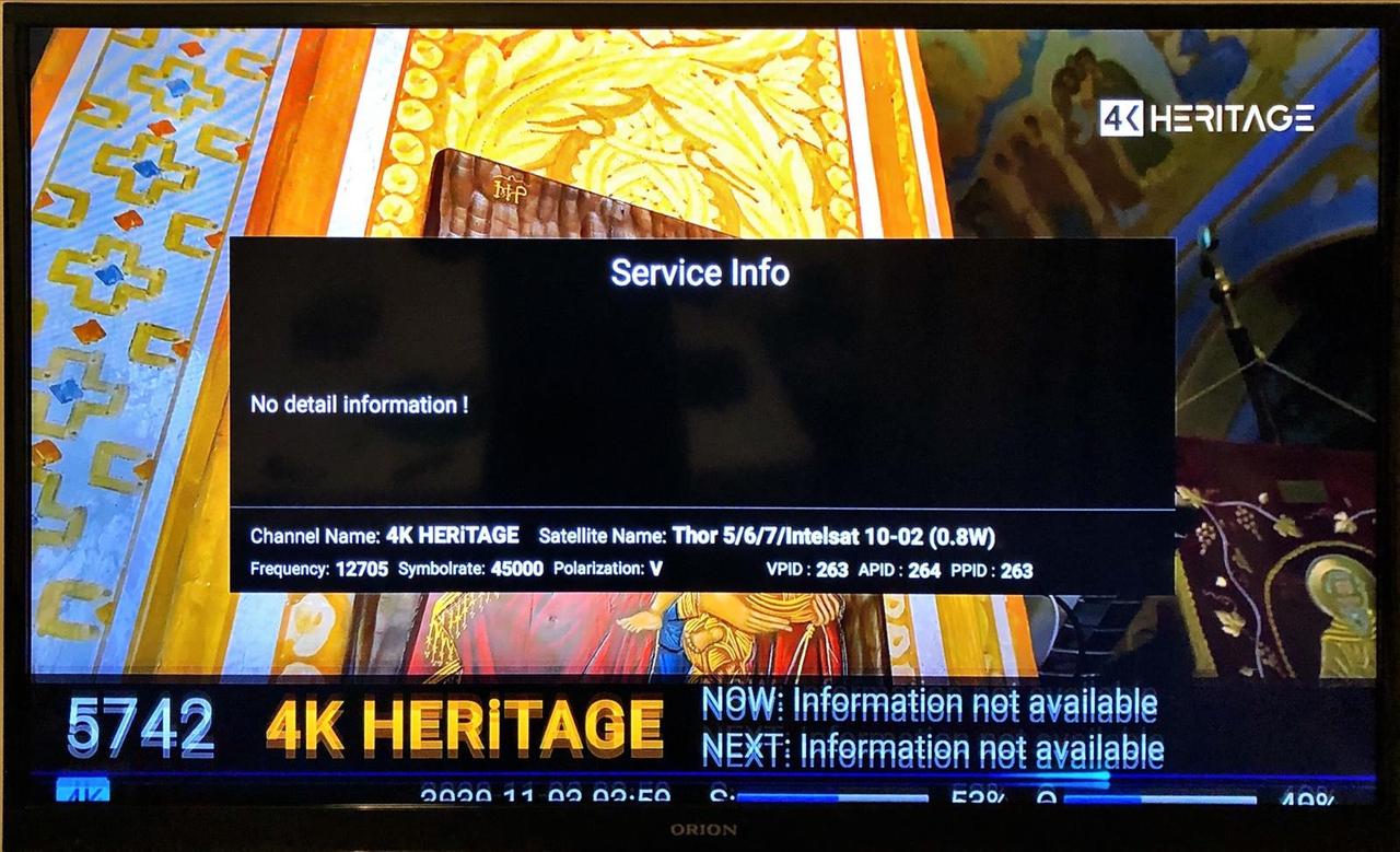

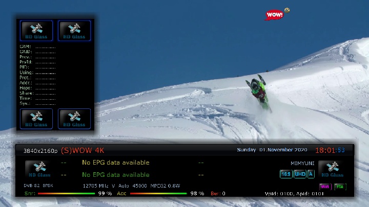

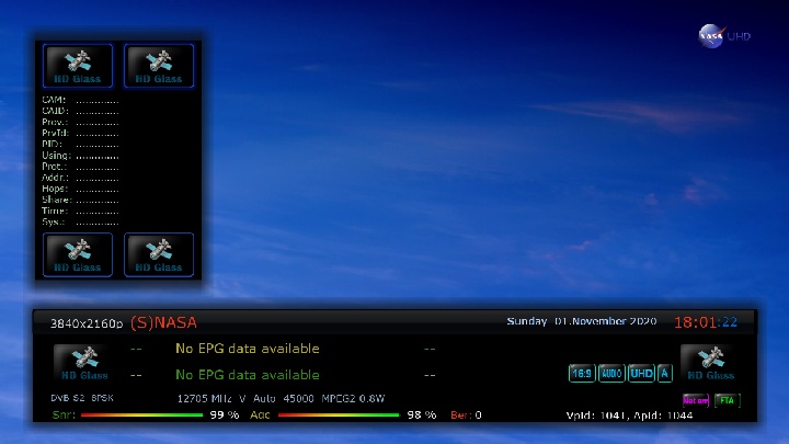

    Codecul video!
    E AVC!!!!
    Pe K3 Pro merge brici !
    ---------- Post added at 03:15 ---------- Previous post was at 03:05 ----------
    De asta nu-l vede DM920 si nu exista nici un plugin pentru codecul AVC, din cate stiu eu.
    Si pe Viper4K sau octagon 8008 merge brici.

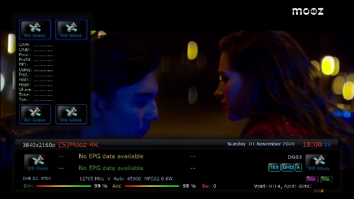

    8,977
    Au toate AVC 1080P nu 4K !
    Uite ca unele stiu si 4K AVC .

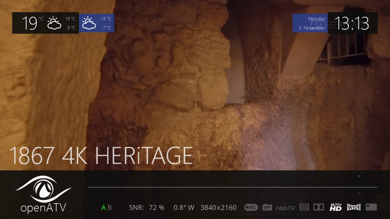

    am luat la puricat toate receptoarele satelit in 4k
    Vantage UHD 4000 HD
    am incercat variante,combinati dar nimic zero barat
    Ferguson Ariva 4K Combo
    imprumutat lui @MihaiP
    Mut@nt HD51 + Open HDF 6.3
    numai la scanare manuala cu introducerea datelor am reusit sa scanez toate cele patru posturi tv
    4k Heritage doar sonor am
    OCTAGON SF4008 4K

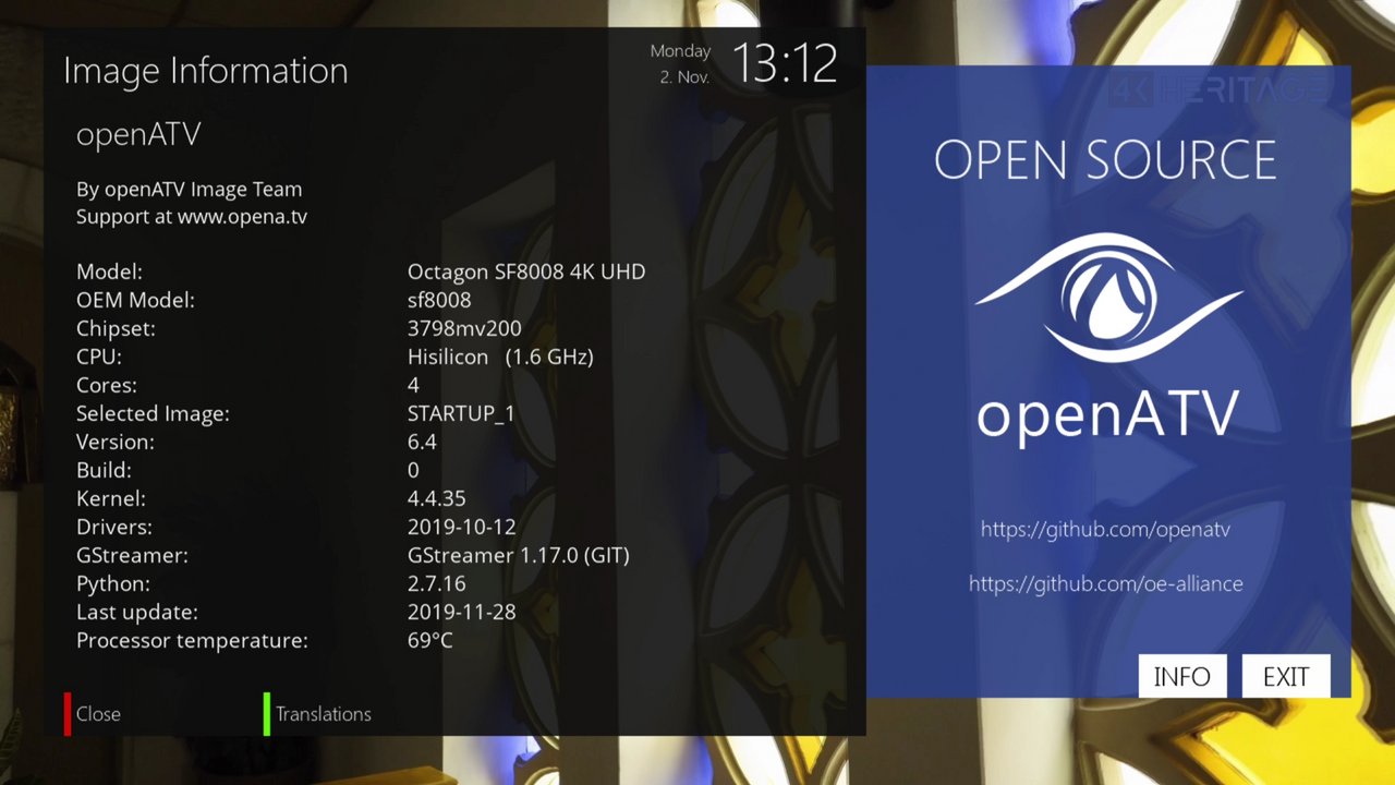

    Octagon sf8008 4k
    scanare automata ----nimic
    blindscan ---sunt scanate/memorate/redate toate cele patru
    are dreptate @zildan Codecul video!

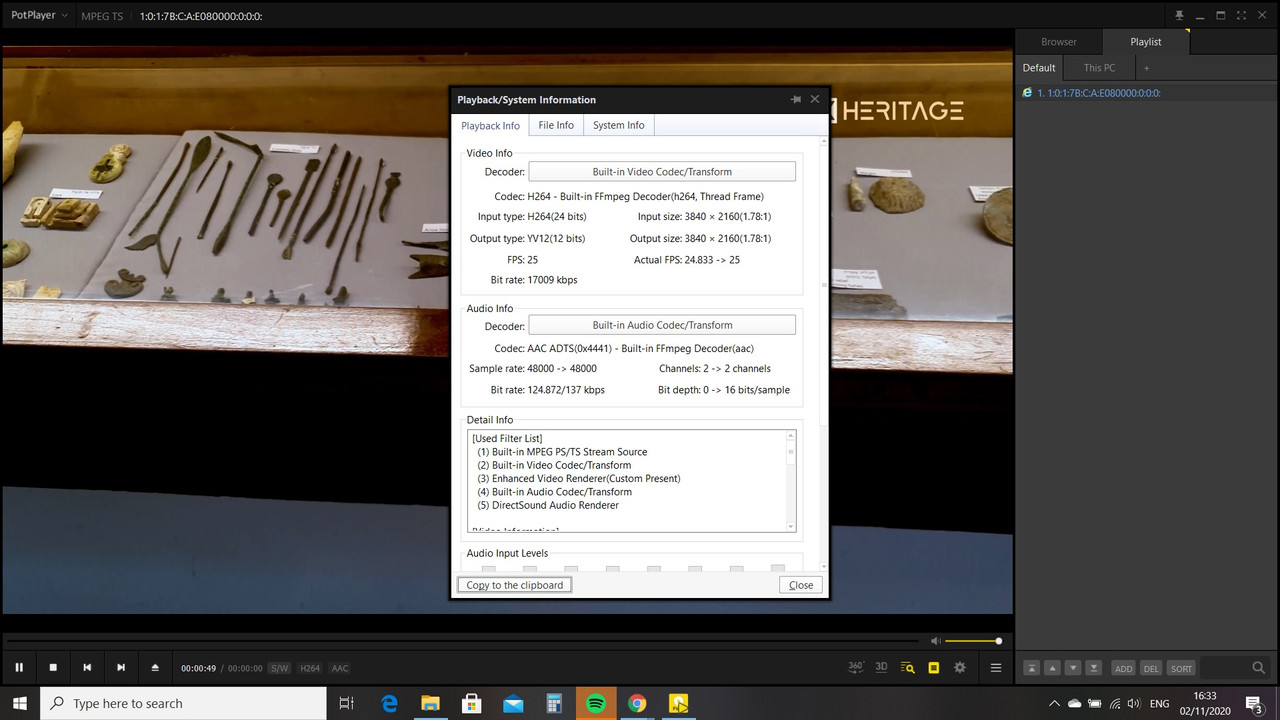

    Merge in MPV cu streaming de pe H7C, desi receptorul are ecranul negru:
    05 Feb 2008
    285
    6 Post(s)
    Cu streaming merge si de pe DM920 cu vlc, pot player sau altele, desi ecranul negru ramane.
    Nu mai repet ca la Viper4K, cu pretul de sub 400 ron merge super direct.

    Am o intrebare si o rugaminte:
    La mine, pe mai multe aparate programul WOW! este gasit si memorat, dar ca fiind "Data", nu TV. Dupa zapping printre sateliti si alte transpondere nu-l mai vad. Pentru asta trebuie sa-i modific atributul din 0 in 1, cum am explicat la alta postare. Un user de pe forum spunea ca la el nu este nevoie, ramane vizibil fara setare suplimentare.
    Se poate verifica? Multumesc
    8,977
    Pe H7C și K3 se scaneaza perfect.
    Si la mine pe H7C este scanat WOW! si se vede dar dupa ce plec in alta parte si revin nu mai este in lista, trebuie rescanare.
    Iar asta nu numai la H7C se intampla, ci la fel pe celelalte. Este scanat si vazut ca DATA, nu ca TV
