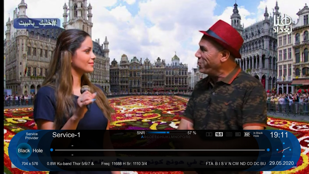

    11688 H
    DVB-S2/8PSK
    MPEG-4
    1110 3/4 Hona Baghdad
    Intelsat 1west - pe tunerul Silabs 2166d am semnal si intra bine iar pe AVL6211 nu scaneaza. Pare ca variaza semnalul si nu ajunge sa scaneze .

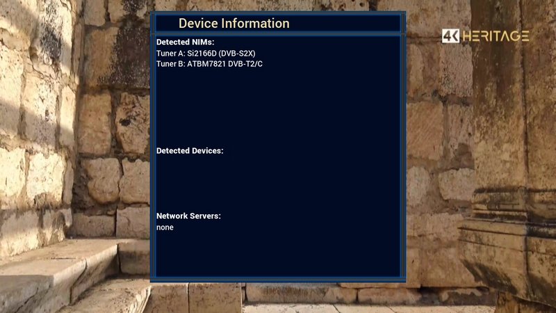

    Am problema la 4k Heritage (1W 12705V45000) cu anumite tunere/receivere.
    Nu stiu exact daca problema vine de la tuner, dar acolo unde am tuner Si2166D (Amiko 4K Viper, Octagon 8008) se deschide fara probleme.
    In schimb la rec-urile cu Si2169 (DM920, Zgemma H7C) ecranul ramane negru.
    Nu am analizat semnalul cu TSReader, sa vedem ce si cum...
    Poate alti useri sa revina cu observatiile personale de la model la model.
