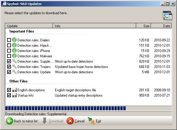

    spybot search & destroy cred ca-i cea mai buna varianta, in cazul tau. ai luat un "puricel". ca sa poti, totusi, sa accesezi D-ul, incearca RUN -> D: [enter]. s-ar putea sa mearga.
    p.s. ar fi interesant de postat logul de la softul de mai sus.
