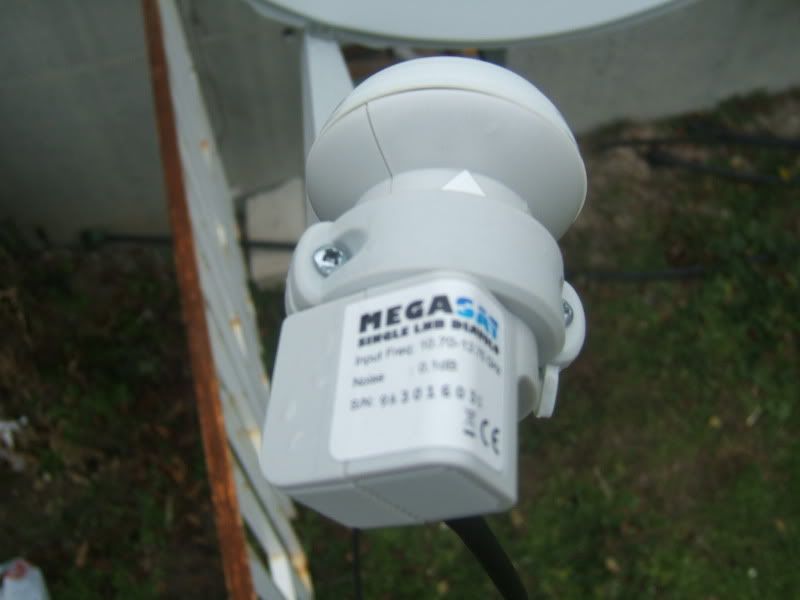

    Megasat high gain,dupa parerea mea este cel mai bun lnb existent pe piata,dar atentie cand il montam,sa arate ora 5, (ex:thor,ora 5).P.S.Eu am montat unul pe o toroidala,numai am tras de el stinga-dreapta,duar am scos cel vechi si sa pun pe acesta,surpriza era sa musc limba,sa spun mai prost in semnal ca cel vechi,dar cand am tras de el si eram la ora 5 ca si acele unui ceasornic,nu aveam semnal cu lnb strong universal(17roni)era la 70%SNR si 84AGC,megasat= 81% SNR si 87AGC pe Tv1000action,pe sirius,am reglat cu dm500.
    Un alt lnb mai bun ca si inverto black ultra si mult mai ieftin,am ramas impresionat de semnal,este Amikio premium la 17 roni
    Am citit si eu ca ar fi inverto black eco acesta nou,nici vorba,mai bun in semnal strong universal(17roni)decat cu eco (inverto black eco,18roni).

    Pai ce e asa de greu de inteles?Megasat high gain,este dupa parerea mea cel mai bun lnb.
    Am spus,ca nu aveam cu lnb-ul vechi semnal pe sirius era: 70%SNR si 84AGC,iar cu acesta
    megasat high gain am semnal 81% SNR si 87AGC.

    @ ginoburian am si eu un astfel de lnb si confirm cele scrise de tine si anume ca acest lnb are un castig mult mai mare in comparatie cu inverto ultra black pe il am in dotare spune-mi de unde ai achizitionat acest lnb ( magazin din romania) ca sa fie util si pentru alti pasionati si la ce pret de vanzare este . in spania acest lnb costa 39 de euro iar in germania am gasit la 9,90 de euro dar din pacate onoreaza comenzii doar din germania
    7,996
    acest lnb ( Megasat single lnb high gain 70db) se gaseste si la magazinul online ( teledigital.ro) la pretul de 70 de roni . din testele care le-am efectuat nu are gauri si se comporta bine se situaza peste inverto ultra black dar si pretul este piperat ( atentie nu este o reclama la produs ci doar o informare utila destinata pasionatilor amatori )
