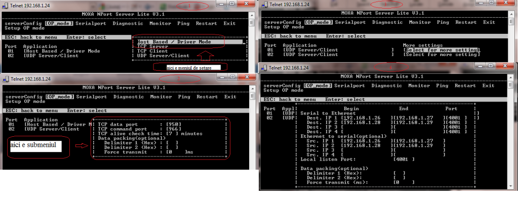

    Am aceasta problema sa fac asing ip enthernet to serial
    sa aibe serialul un ip sau cum pot sesta de pe serial daca pot sa ies pe net iar portul 4001 ce poate insemna ?
    Eu folosesc nulmodem la logo vad ca cere dar cu serial nimic
    original cablu de folosit ar fii serial dinpoza..

    2,552
    @techcenter eu am 2 optiuni (poza 4) Serial to Enthernet si Enthernet to Serial
    dar nu stiu cum trebuie sa il sete...

    am inteles. lantronix-ul iti permite sa "duci" portul serial oriunde pe reteaua lan. ideea este ca se instaleaza un soft client care emuleaza portul serial de pe lantronix si iti apare ca fiind local. cat despre convertorul MOXA nu am gasit nicaieri in manual cum sa il setezi ca sa te poti conecta pre un anumit Ip si un anumit port. sorry!
