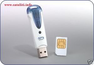

    Aceste readere sunt compatibile momentan
    OMNIKEY 6121 USB Smart Card Reader
    Gemplus GemPC Smart Card Reader

    Salut
    cu cas3 nu merge?sau cu Smartmouse Phoenix ?
    OMNIKEY 6121 se gaseste in romania? l-a incercat cineva?
    Multumesc

    Nu merge cu Phoenix si nici cu cas 3.
    Cu Omnikey merge sigur 100%.
    In Ro nu cred ca gasesti.
