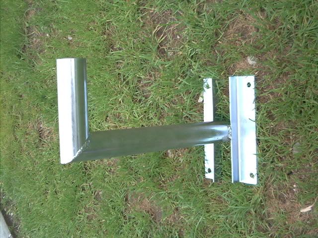

1.Suport robust ( la voi chiar bate vintul) - o idee : http://i34.photobucket.com/albums/d1...igmasat_01.jpg , alte detalii la Sigmasat .Portiunea verticala o faci ca aici :http://forum.softpedia.com/index.php...=post&id=31645
2.Atentie mare la verticalitatea tevii de prindere
3.Atentie mare la vopsea/zincare
4.Partea verticala distantata ( prin lungimea bratului orizontal - consola ) de pereate cu minim jumatate din diametrul orizontal al antenei .
