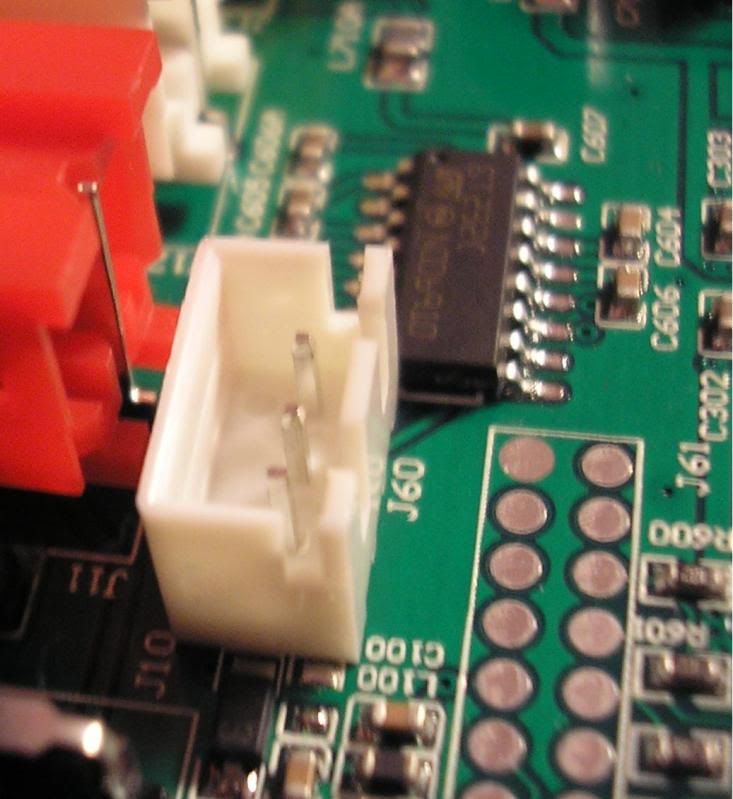

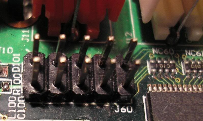

    Am schimbat de curand placa de baza din dm si acum am o mica problema
    la placa noua nu se mai potriveste mufa seriala veche
    Cea noua este cu 3 pini (gen cea de la cooler) si cea veche este cu 10 pini
    Ma puteti ajuta cu o schema cum sunt lipite firele pe seriala sa pot confectiona una?
    mufa seriala noua
    mufa seriala veche
    Va multumesc anticipat

    Masa,Rx si Tx.
    Masa o gasesti simplu cu un aparat de masura,vine pe pinul 5 la serial.Rx si Tx vin pe pinii 2 si 3.Determini prin teste,fiind doar doua posibilitati e simplu.
    叛徒 daradici's Avatar
    12 Apr 2008
    覆盆子灌木
    1,073
    76
    Aici este schema cu 9 pini:
    http://www.hardwarebook.info/Serial_%28PC_9%29
    ...mai departe esti atent la ce a spus @zmeura, ai nevoie doar de transmisie date, receptie date si masa.
    Bafta !
