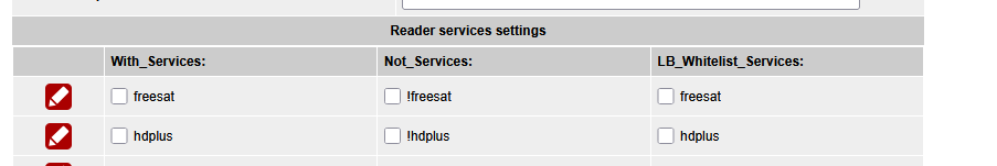

Da cum se poate restrictiona un SID, sa zicem Pro TV HD (4090), in readerul 1880, ca acest SID (4090) sa fie doar in readerul 0B02?
Adica toate adresarile la 4090 sa le execute doar 0B02 nu si 1880?
Multumesc
Simplu, faci fisierul oscam.services de forma:
Apoi te duci la reader si il selectezi pe una din cele 3 variante:Code:[freesat] caid = 0B02 provid = 000000 srvid = 0001,0002,0003,0004,0005,0006,0007,0008, 0009,000A,000F,000E,0011,0012 [hdplus] caid = 1843 provid = 000000,008011 srvid = 0002,1392,183A,30D4,EF74,EF76,EF77,EF78,126F,1392,1519,151A,157C,157F,1581,183A,2774,2777,2E9B,2EAF,30D4,30D6,5273,5274,EF10,EF11,EF14,EF15,EF74,EF75,EF76,EF77,EF78

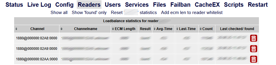

Acum sa vad un OSCam SID generator. Din ce am gasit nu reusesc sa le manuiesc.
Aveti vre-o recomandare?
Multumesc
Le vezi in log la oscam cand faci teste!
Evident ca daca vrei sa ai acolo siduri poti sa le iei de pe net, dar la ce te ajuta?
Iei la mana toate canale aflii sid-urile și le scrii de mana. Le poți gasi dacă te uiți în oscam în altă secțiune după ce faci zapping la tot providerul.

Am reusit de am pus fisierul oscam.srvid in /usr/local/etc/oscam.srvid
Acum un prea inteleg:
- varianta 1: ar trebui sa pun cate un ! (semn de exclamatie) in fata fiecarui SID care nu l-as vrea sa fie citit de acest reader (in cazul meu 1880)?
- varianta 2: ar trebui pur si simplu sa le scot/sterg din lista si in acest caz la fel din cauza lipsei a acestor SID-ri, nu v-or fi citite?
Sau umblu la user-ul acestui reader si ii restrictionez aceste anumite SID-ri care nu le doresc sa fie cititte de 1880?
Save si Restart OSCam.
Si din acest moment aceste canale nu ar trebui sa fie citite?
Multumesc
Pierzi vremea așa, fă ce am scris mai sus, lasă un singur card în reader, pune linie în alt aparat ( doar linia asta) faci zaping și apoi găsești toate sid-pidurile care fac lumină.
Apoi treci la al 2lea card reiei procedura și ai tot ce deschid ambele real.
Pasul următor, faci pt fiecare card lista ca în exemplul de mai sus și vezi dacă merge Full.
Pasul următor din fiecare listă alegi ce vrei să fie luminat și îți faci liste noi pe fiecare card cu alt nume de listă evident.
La final bifezi lista cu canalele alese la fiecare reader.
