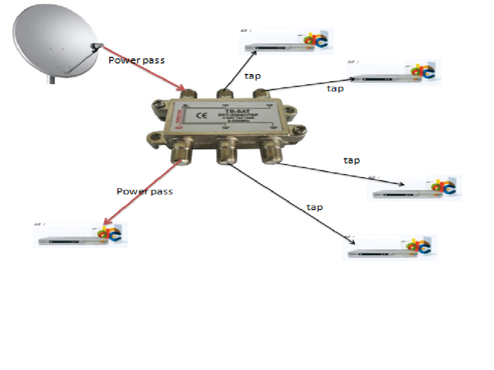

    daca este vorba de spliter cu o intrare power pass si cu o iesire power pass si 4 tap, acele splitere sunt pentru instalatiile smart TV. cei de la dolce folosec in retelele structurate. adica receptorul care este legat pe iesirea power pass alimenteaza lnb-ul, iar cele de pe tap doar primesc semnal
