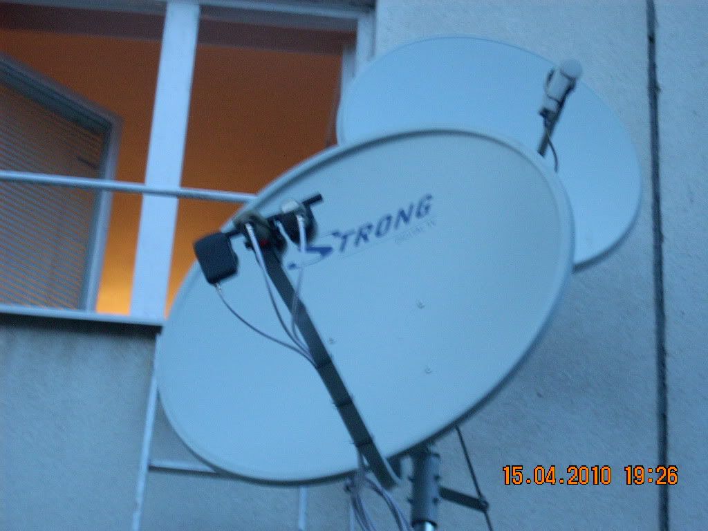

    Cum fac sa prind cei 3 sateliti: intelsat 1W sirius si hotbird pe antena akta.In primul rand nici nu stiu ce suport imi trebuie.Mi-a fost recomandat acesta: http://www.satmultimedia.ro/Accesori...acket-4-x.html. Dar nu stiu daca este bun.multumesc

    Salut. Am montat o asemenea antena de 0.9m cu lnb central pe Sirius si secundare pe Thor si Hotbird. Am folosit 2 suporti http://www.digitalsatelit.ro/suport-2-lnb-uri.html .Lnb-ul central trebuie sa fie mai lung pentu ca cele 2 suporturi sa incapa pe el.
