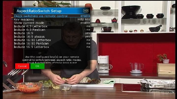

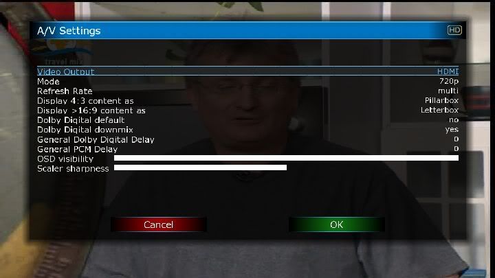

    3. Problema cu imaginea disproportionata se poate rezolva, iata solutia gasita de mine :
    - La A/V Settings lasam setarile ca mai jos
    De la adoons instalam plugin-ul Aspect Ratio Switch si-l setam ca-n imaginea de mai jos ( veti vede ca plugin-ul este foarte util si pe sat. )
    Inainte de a porni Media Player avem grija ca din butonul Help sa setam in format 16:9 always iar in timp ce ruleaza Media Player nu apasam butonul Help pentru schimbarea formatului.
    Imaginea va fi redata corect.
