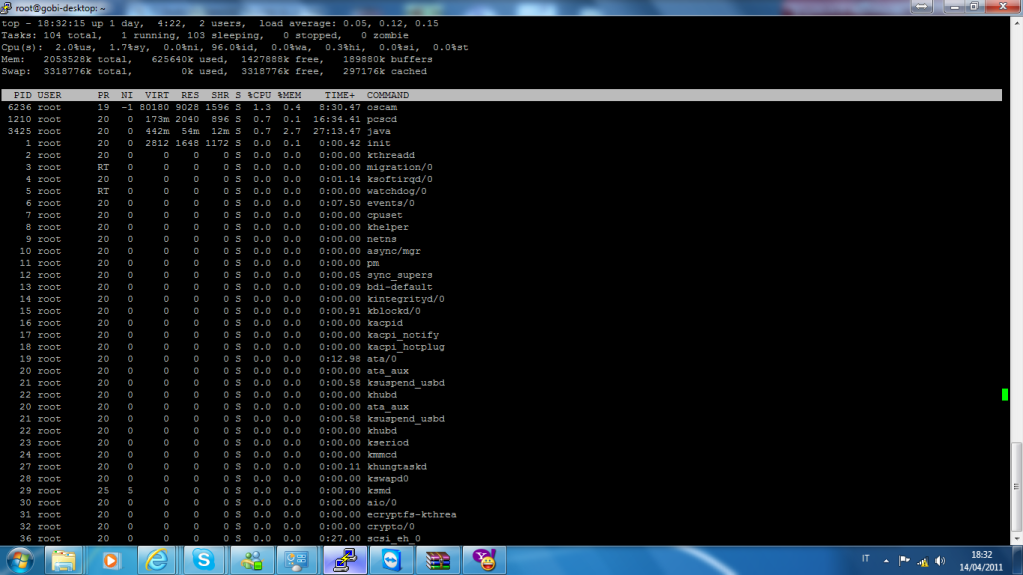

    Cei care au ipbox incercat oscam versiunea 5469,pare promitator nu mai blocheaza in meniu,unde arata cat foloseste din procesor?
  6. #321
    04 Jan 2010
    372
    indica-ne de unde sa o copiem .
    2-3 cutii cu linucsi hw:mips si sh4;sw: openwrt si tidegloE2
  7. #322
    Member Addicted Member
    11 Feb 2007
    Șoseaua Kiseleff nr. 10
    2,498
    Quote Originally Posted by laci View Post
    Comanda top.
