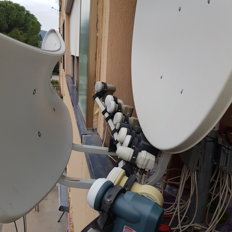

Salut Fery, Antena din imagine este T55? Spune-mi te rog cum este semnalul pe 1w. Multumesc.
