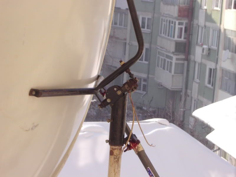

    Receptionez Astra 2D cu o antena mobila 1,8 m,fibra,Inverto 0,3 ,cateva ore
    ziua pe timp senin,stabil doua Tp si dupa ce am montat si feed horn
    C 120 restul macroblocuri.Nu am insistat sa vad daca se poate mai bine.
    Bineinteles numai polaritate verticala.
    Salut.
