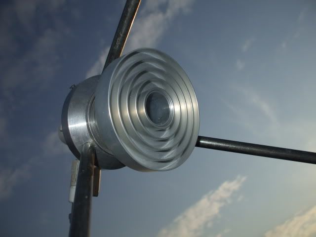

@ badeaghio daca reusesti sa achizitionezi antena de 1.8m monteaza acest lnb+feedhorn C-120 si vei avea mari satisfactii in receptionarea satelitilor. sant si alte feedhornuri care sant comercializate de unele firme din tara de la noi ( tot respectul pentru ele) dar nu vei avea castig,satifactie,bucuria![]()

Am inteles ca acel C120 e foarte bun mai ales impreuna cu un anume MTI de 0,6 dB! Ce poti sa ne spui de receptia Astra 2D , a spotului stereabil de pe 21,6E , a canalelor MPEG4 de pe 40E si a iranienilor de pe 62 E cu antenata de 1,8m??!!Este cumva fixa sau mobila??!!
sant curios si de acel lnb (MTI de 0,6 dB! ) sa vad cum se comporta,receptioneaza. eu am incercat acest feedhorn si pe un lnb model Invacom SNF - 031 Single-Flansch LNB 0,3 dB dar nu am avut rezultate ca si cu inverto ci din contra au fost mai slabe cu 16% desi nu am avut la dispozitie doar un singur lnb poate daca aveam mai multe bucati la dispozitie altele erau rezultatele testelor. antena o misc manual pe diferite pozitii nu am montat actuatorul iar calibrarea antenei o realizez cu ajutorul unui satlook.atat deocamdata teste la ( receptia Astra 2D , a spotului stereabil de pe 21,6E , a canalelor MPEG4 de pe 40E si a iranienilor de pe 62 E cu antenata de 1,8m??!!Este cumva fixa sau mobila??!! )am fac cand voi reveni in tara deocamdata savurez astra 2d din spania- canale orizontale intre 5.30am-1.30pm si canalele verticale 24/7
Salut.bonou2,am cumparat un feed horn C-120 ajustabil fabricat de Invacom
(100 lei).Suprafata finuta fata de ce aveam cum a iesit din burghiu,freza...
L-am montat dar a venit ploaia si nu imi dau seama care e diferenta.Sper sa fie
putin ca astfel mai bine nu iti vedeam pozele.Antena e de 1,8m si daca nu e alta mai mare poate e bine tinut cont de LNB,reglaje precise etc.Ceao.
Testat pe 28,5*E si se simte o imbunatatire deci buna informatia.Merci
@gog 19 ma bucur de reusita ta dar sa stii ca este valabila pe orice satelit ai receptiona tu mai incearca si zilele urmatoare filetand spre ext sau int flansa pana gasesti pct max de receptie dar atentie la conditiile meteo influenteaza receptia, intodeauna sa reglezi pe un transponder cu polarizare H .
