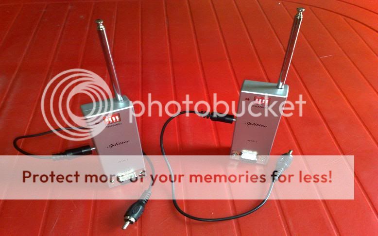

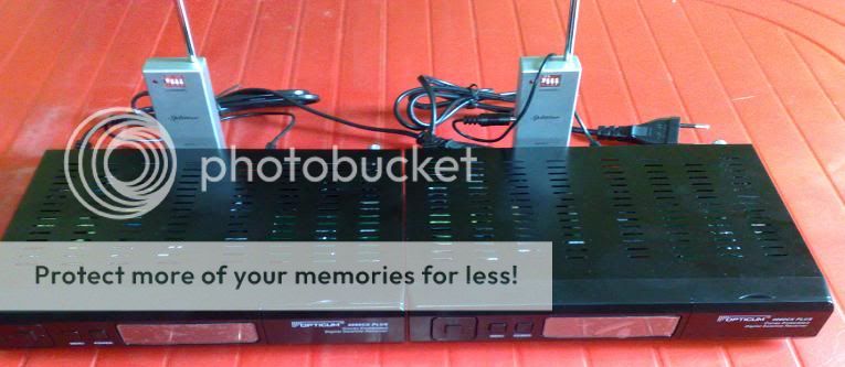

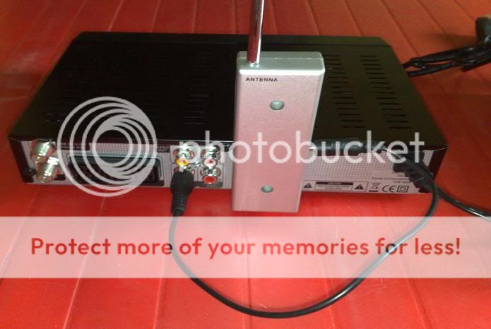

    Modelul 4060CX PLUS functioneaza in sharing cu abonament de Focus si Akta cu CABLU NULMODEM sau cu WTR-1 RS232:
    - in varianta cu
    WTR-1 RS232 se seteaza primul receptor, cel cu cartela in el HOME SERVER (MASTER) iar urmatoarele, in cazul in care sunt mai multe receptoare HOME CLIENT 1 (SLAVE 1) ...................HOME CLIENT 8 (SLAVE 8)., iar antenele sunt setate toate pe canalul 1 (adica 1 in sus 2,3,4 in jos).
    - in varianta cu CABLU NULMODEM se foloseste de la primul receptor la al doielea cablu nulmodem, iar de la al doielea la al treielea ...... la al optulea, cablu pin la pin, in receptor se folosesc setarile ca si la varianta cu
    WTR-1 RS232.
    http://i935.photobucket.com/albums/a...iosatvd/3A.jpg
    http://i935.photobucket.com/albums/a...iosatvd/2A.jpg
    http://i935.photobucket.com/albums/a...iosatvd/4A.jpg
    http://i935.photobucket.com/albums/a...iosatvd/5A.jpg
    Sper ca vam fost de folos, mentionez ca se pot folosi toate receptoarele din gama GLOBO-OPTICUM, in diferite combinatii de modele de receptoare.
    SA AUZIM DE BINE.
