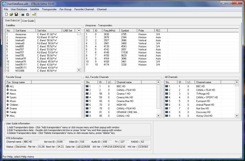

    Editorul de settings Alligator este un instrument soft conceput pentru a putea
    gestiona urmatoarele elemente :
    - definitia satelitilor
    - definitia transponderelor
    - definitia canalelor
    - definitia listelor de Favorite
    Editorul lucreaza asupra fisierleor .UDB ( user data base ) pe care le creaza
    Aligatorul in urmatorul context :
    - introduceti un stick formatat FAT32 in slotul USB
    - menu- channel/pvr-File Browser- Blue-AV+ ... salveaza UDB !!!
    Lansati acum executia editorului de settings ( StbLinkEditor )
    - UserDataBase-Load UDB Data ( browse pe stick )
    Functiile disponibile vizeaza cele patru aspecte de mai sus :
    - adaugare de noi elemente
    - stergerea unora existente
    - editarea caracteristicilor deja definite
    Editorul nu este cel mai complex vazut ... dar este perfect functional si
    acopera strictul necesar.
