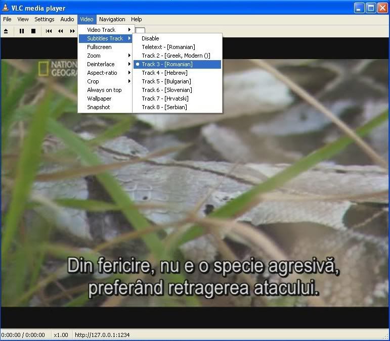

    Da chiar si eu lam testat acum noaptea.De mers merge bine subtitrarile la DIGI FILM Discovery,AXN,National etc doar ca problema ceam mai mica este ca vlc-ul chiar daca il setezi tu la video deinterlaccia http://i87.photobucket.com/albums/k1...subtitrare.jpg sa nu se mai vada dungile ale se pierde subtitrarea si nu mai revine.

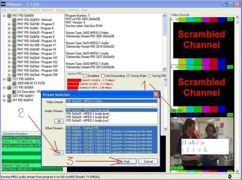

    http://i87.photobucket.com/albums/k1...selection2.jpg
    Iar aici se intimpla sa ai probleme dai dublu click pe imaginea canalului dupa care ar trebui sa se deschida doar Stream Selection dar se deschide si vlc in acelasi timp ,iar tu daca mai dai si select all cum indica acolo se deschide un al doile vlc si nu mai merge nimic.Nu stiu asta este parerea mea poate alti care au alte setari ne poate da amanunte.
