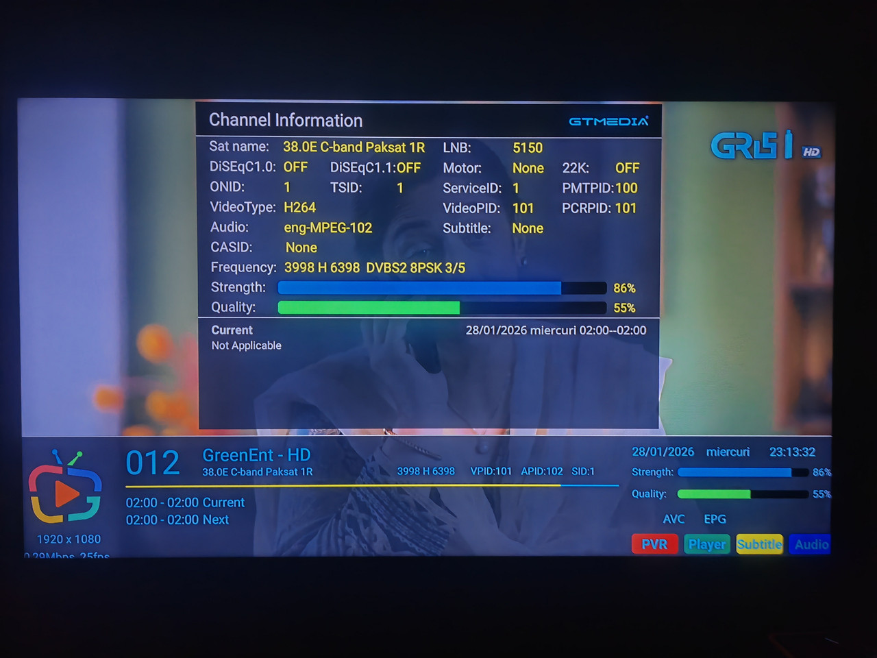

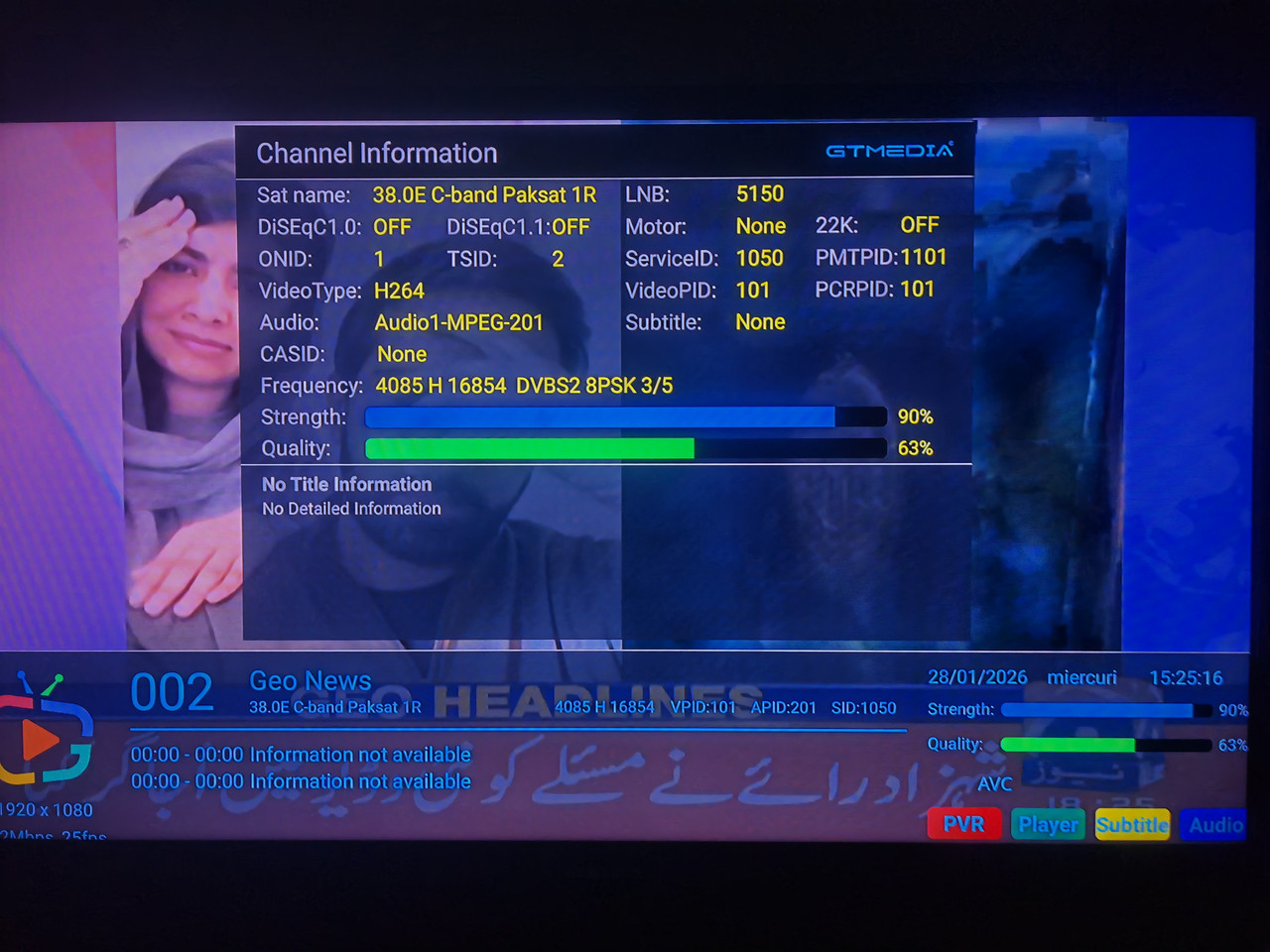

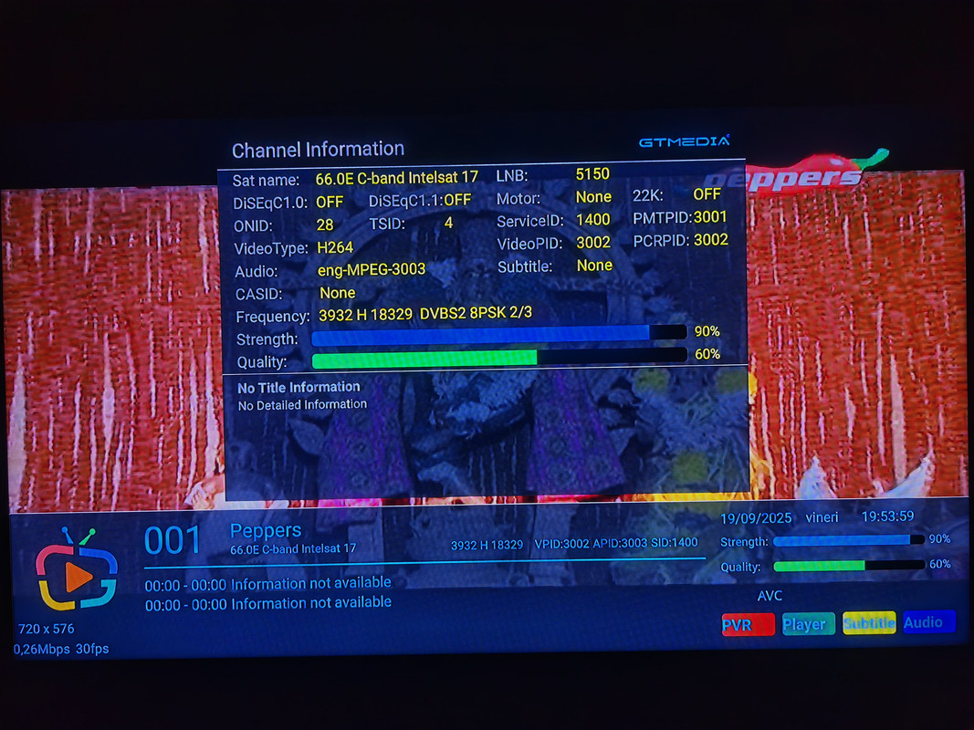

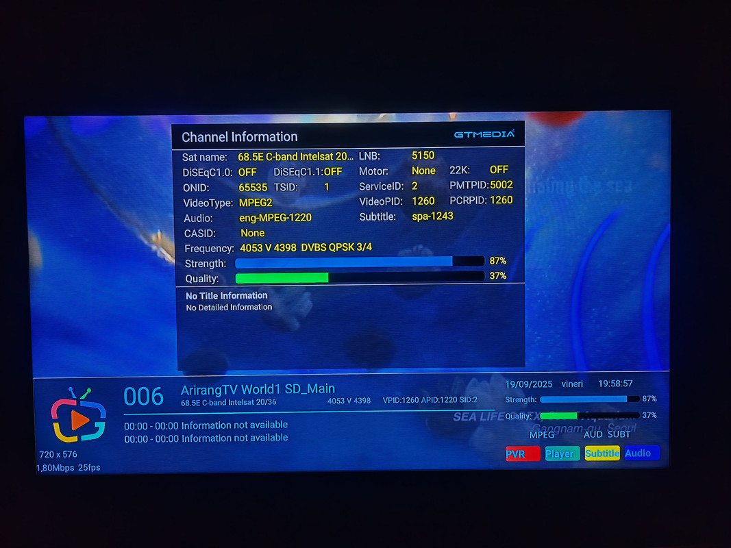

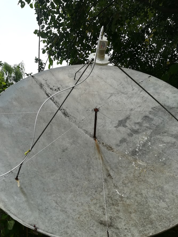

    Cateva incercari si in banda C
    Paksat 38e
    Intelsat 66e
    Intelsat 68.5e

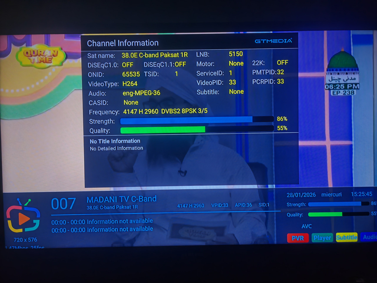

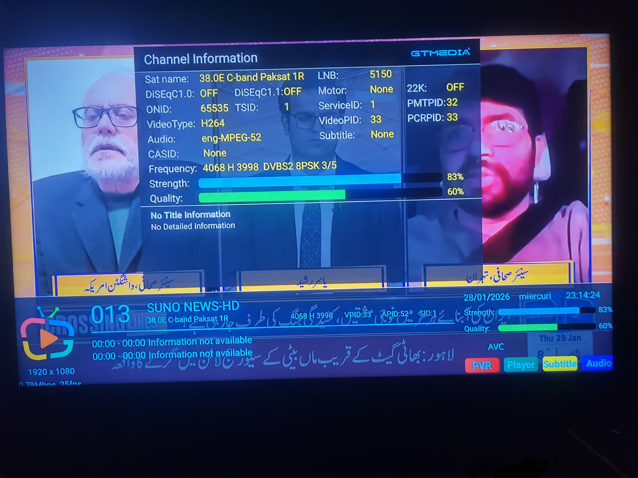

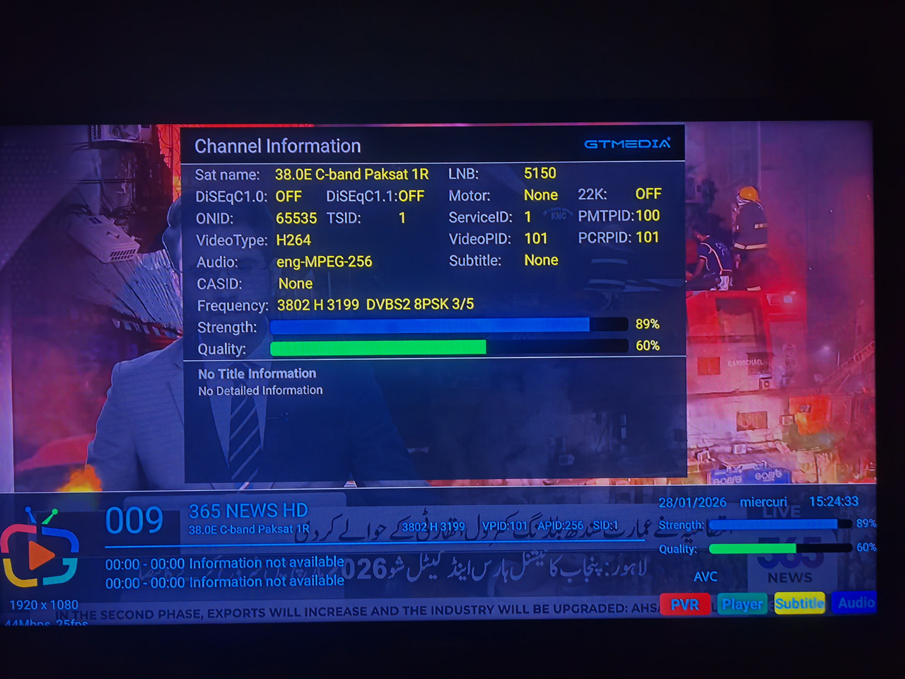

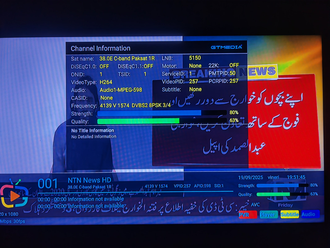

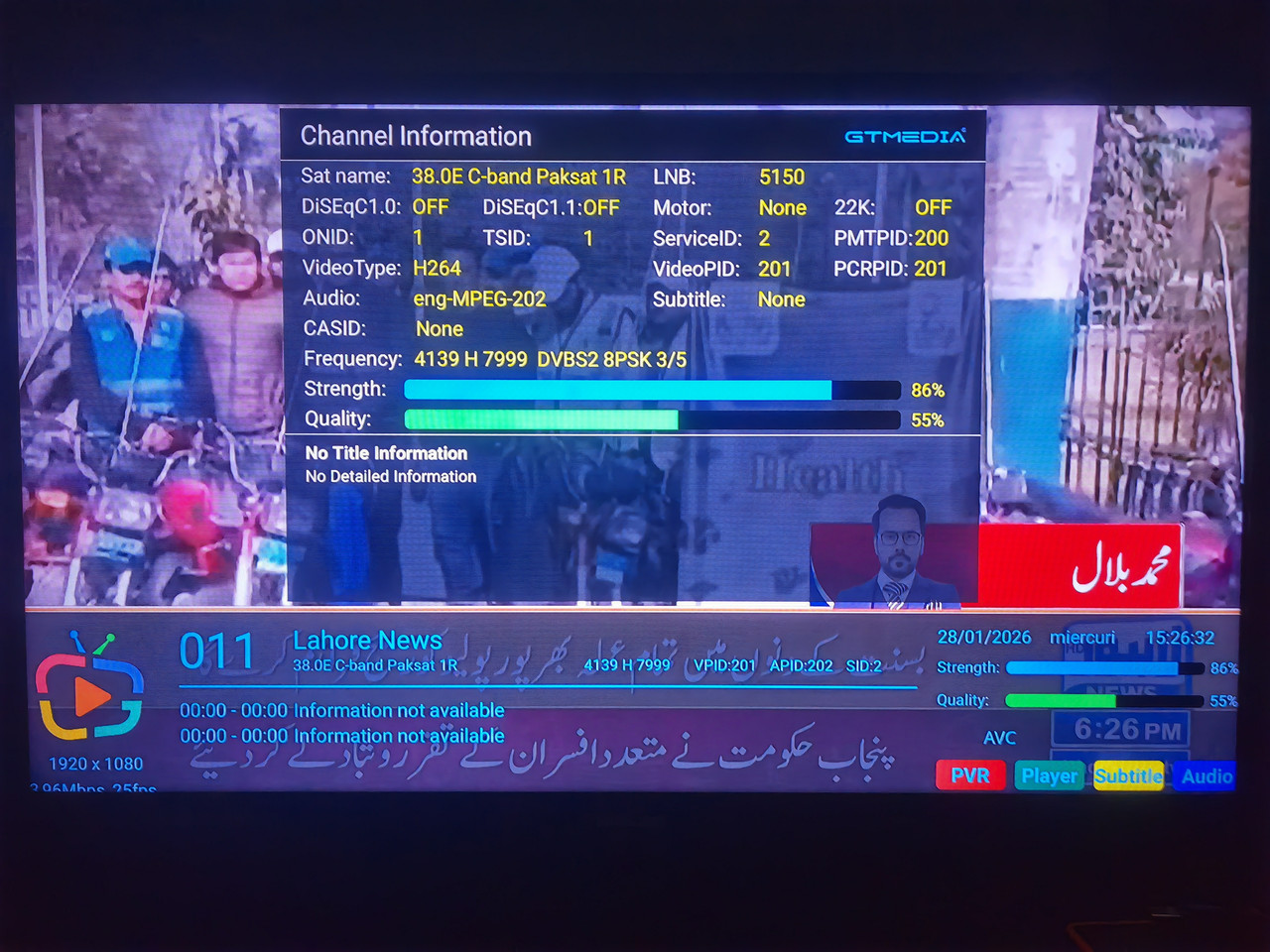

    De pe paksat 38 e cateva receptii
