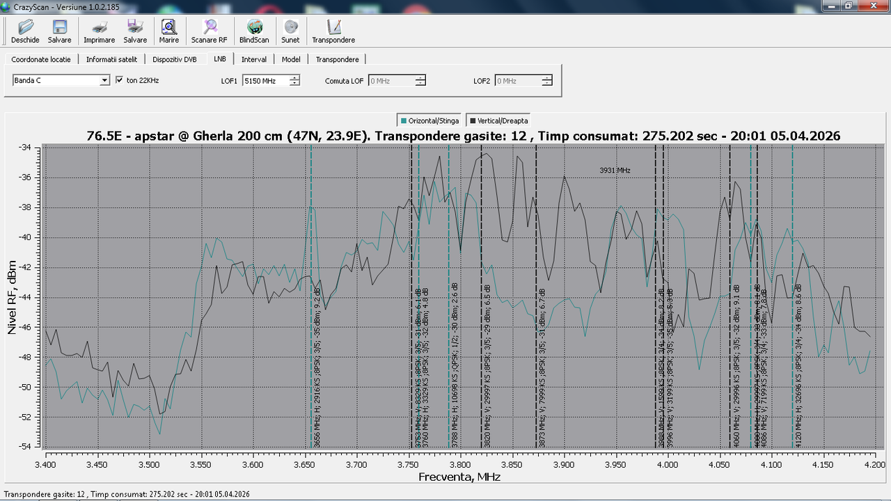

    Cu o antena de 2 m din petale, cu multiple improvizatii la brate si cu multe valuri pe margini am incercat sa stabilesc nivelul receptiei in banda c. Pe 76.5e apstar 53 canale
    Pe 83, 5 est
    Banuiesc ca se comporta ca o antena de 1,4 - 1, 6 m.

    Felicitări, @mitru, pentru recepția în bandă C.
    Nu știu de ce nu folosești Tuner 5927 USB. Cu spectrul Crazyscan obținut, am avea o imagine despre recepția obținută la pozițiile pe care le vizitezi.
    Valorile afișate pe spectru ne-ar spune, cum se spune, mai mult decât 1000 de cuvinte.

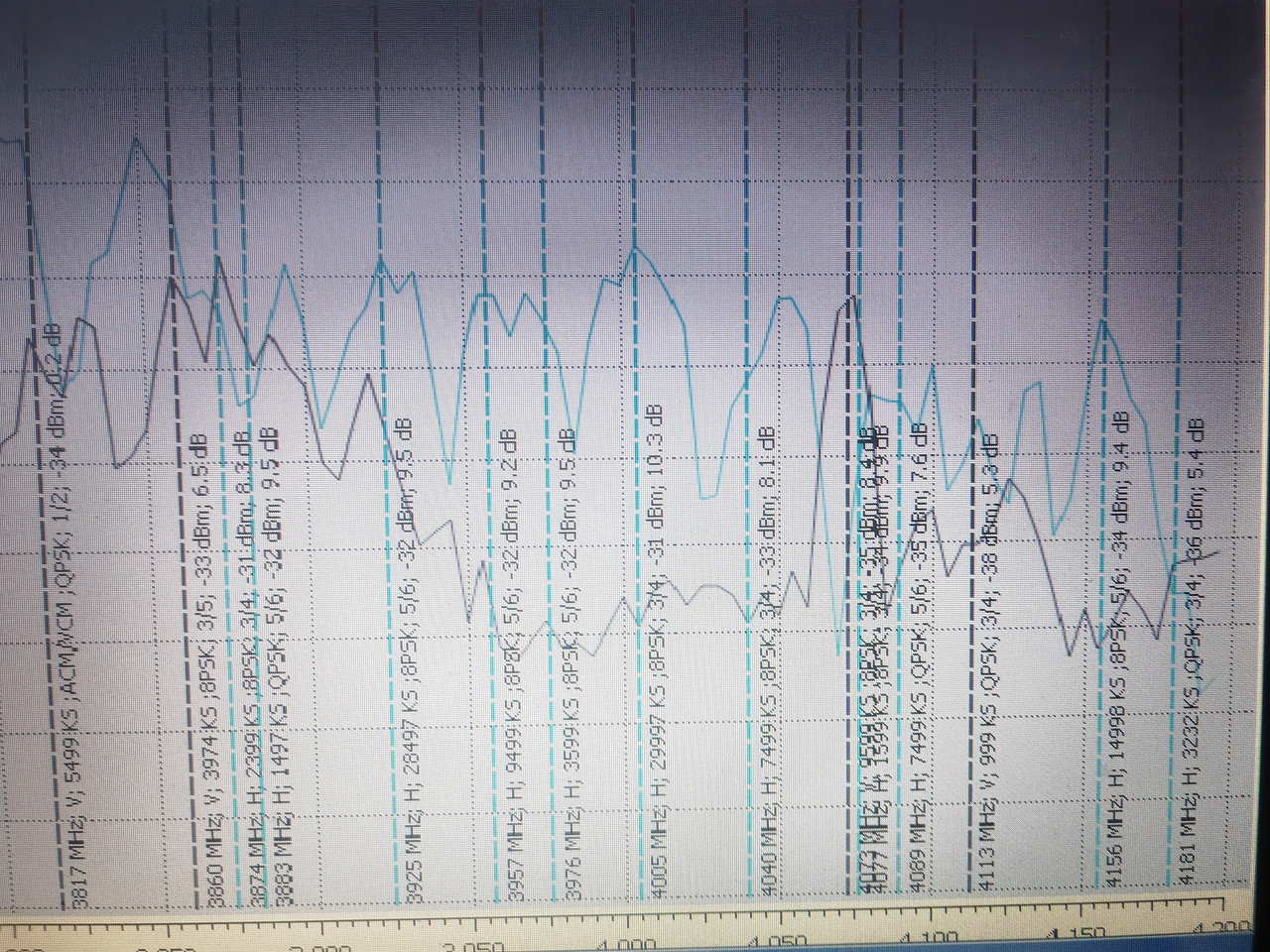

    83.5 est
