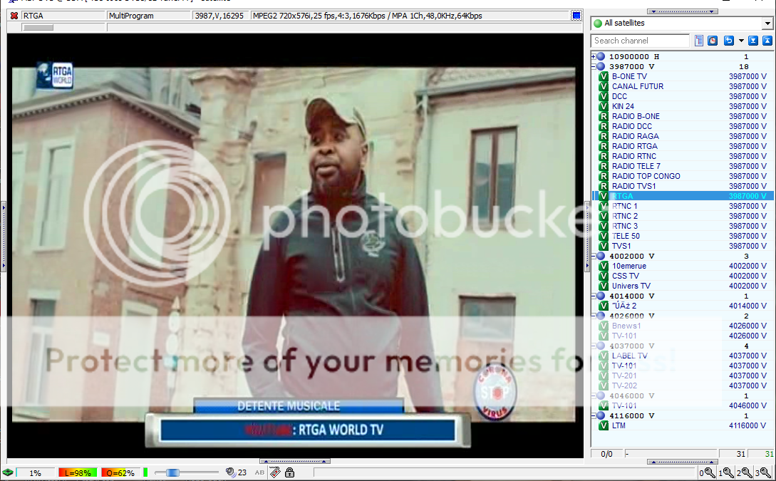

    La mine nu intra câteva frecvente peste 4000 dar am mult ber.Cred că nici nu îs exact pe satelit întrucât ar mai fi unul pe acolo conform flysat.Pe lyngsat e unul singur parca.Pe 3987 cu Rtg am 12 db și pe 4002 cu 10emerue 10,5 db.
