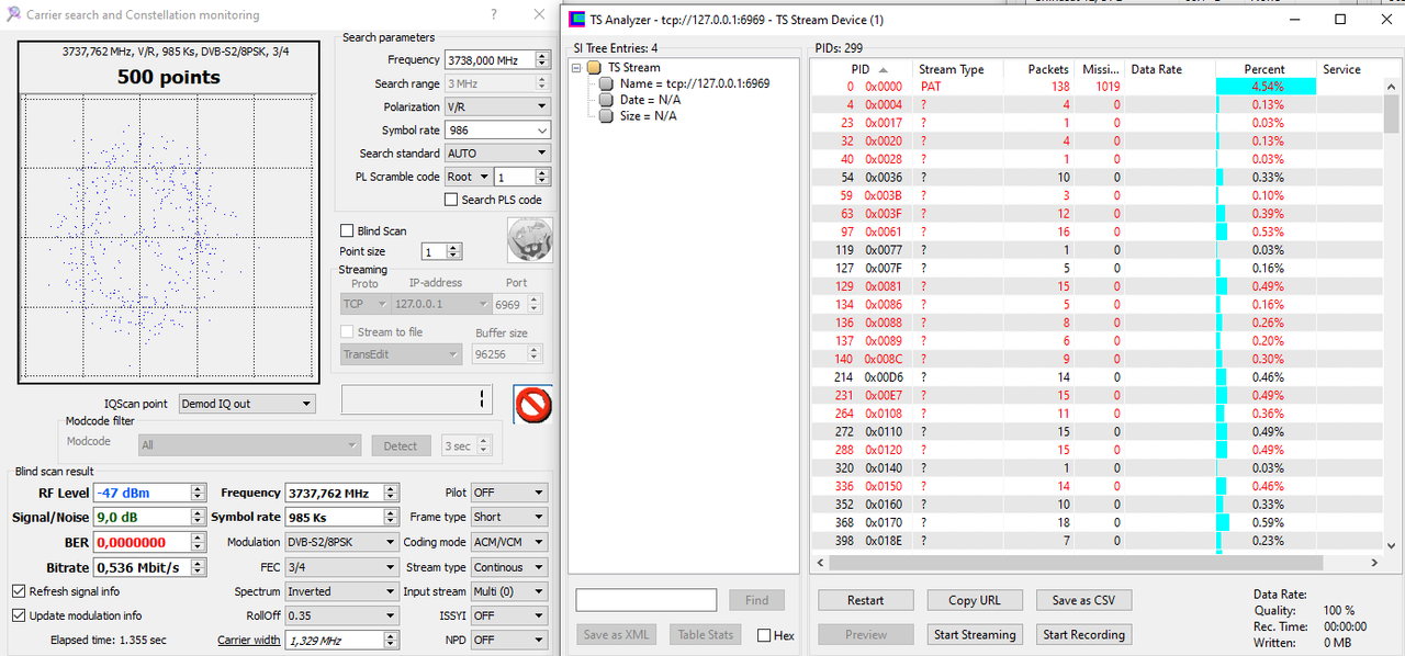

    Iată și rezultatele de pe Intelsat 22 de la poziția 72,1 est:
    1)3671/R/8572 cu 6,4 db și ber cât cuprinde și pe care nu.l pot scoate nicicum, având doar sunet când și când
    2)3781/L/1915 cu 6,2 db și un canal de muzică bun
    3)3833/R/1000 cu 5,9 db
    4)3671/R/8572 cu 6,9 db
    5)4184/L/3938 cu 9,8 db
    Mai există o frecvență multistream cu 6,2 db dar ar trebui 7.9 db și oricum recul amiko alien nu știe să închidă așa ceva cu imaginea pe care o are in prezent și telecomandă pentru golden Alpha x nu găsesc.Ar mai fi o frecvență pe care dacă voi avea timp mă voi deplasa lângă antena să văd dacă o pot mări de la 6 db la 7.9 db.

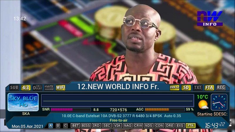

    Dupa vreo doua ore de calarit antena reusesc sa am semnal pe 10E, 3777 R6480, adica pachetul New World dar cam degeaba.
    Desi este indicat FTA doar New World info are lumina, iar pe celelalte e bezna, inclusiv New World Cinema. Nu gasesc cum ar fi codate, pe flysat nu e indicat

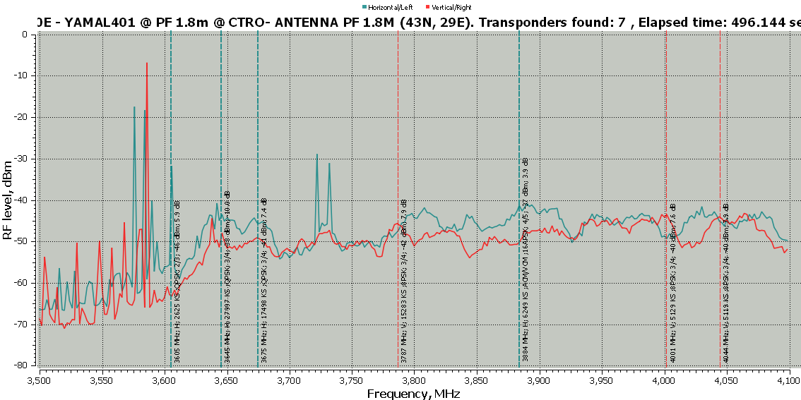

    Postez mai mult pentru a testa functionalitatea noul topic C-Band dar si pentru analizarea spotului Russia-Yamal 401 @ 90E, focusat pe zona nordica dar anumite frecvente se receptioneaza si in Sud.
    Destule interferente, chiar cu discul scalar montat pe lnb. Din observatille mele discul scalar nu ajuta la amplificarea semnalului, unii spun ca are doar rolul de a reduce interferentele. Il rog pe Costel1 cu detaliile asupra rolului discului scalar in banda C, multumiri anticipate.
    De multe ori nu-l mai montez si nu am observant diferente semnificative, dar poate este subiectul unui alt topic legat de sistemele de receptie.
    [SATTYPE]
    1=0900
    2=YAMAL401 @ PF 1.8m
    [DVB]
    0=7
    1=3605,H,2625,23,1 ;5.9 dB
    2=3645,H,28000,34,1 ;-10 dB
    3=3675,H,17500,34,1 ;7.4 dB
    4=3787,V,15280,34,2 ;7.9 dB
    5=3884,H,6249,45,3 ;3.9 dB
    6=4001,V,5129,34,2 ;7.6 dB
    7=4044,V,5119,34,2 ;7.9 dB

    Inelele scalare si pozitia lor reglabila pe feedhorn au rolul de a ajuta iluminarea completa a antenei,dar in acelasi timp reduce sau elimina complet zgomotul ce vine din exteriorul antenei.O distanta prea mare a lor fata de reflector duce la scaderea semnalului captat,iar una prea mare nu face decit sa amplifice zgomotul din spatele antenei.De aceea,pentru a ajusta corect distanta inelelor scalare fata de reflector,trebuie sa tinem cont de distanta focala a lnb in functie de dimensiunea/marimea si adincimea antenei.In functie de acest raport F/D se face si reglarea inelelor scalare.La o antena,sa zicem,aplatizata,unde avem o distanta mai mare a focarului,adica o iluminare ingusta,inelele sint mai apropiate de git.In schimb pentru o antena adinca,la o distanta mai mica a focarului,pentru o iluminare mai larga,inelele scalare se prind mai departe de git.
    Am citit cindva un tabel care indica la ce distanta se prind inelele scalare fata de git functie de raportul F/D.E bine de stiu acest lucru,dar si fara acest tabel(eu insumi fac asta) se poate regla corect inele scalare pe antenele noastre,simplu: practic deplasam mai in fata sau mai in spate aceste inele pe feedhorn pina ce vedem ca semnalul a crescut(sau a scazut).Daca el s-a imbunatatit,asta insemana ca avem o iluminarea buna,ca am redus cit mai mult zgomotul,adica s-a "potentat" semnalul util.
    Nu stiu cum n-ai observat imbunatatiri semnificative la semnal,cind ai incercat receptia cu inelele scalare?Ele sint un MUST pentru receptia in banda C,fie ca e antena Offset sau PFA!Explicatia de mai sus, cu rolul lor(o spun mai mult din experienta mea de amator),m-a ajutat sa captez mai bine semnalul in banda C tinind cont de modul cum se fixeaza pe gitul lnb-ul.Si totdeauna ele au facut diferenta,iar in multe cazuri,atunci cind semnalul era slab,am reusit sa-l captez.In cazul tau,dar si al meu,cu interferentele de tot felul(cu antenele instalate in zone urbane,cu multe antene mobile,dar nu numai),sintem obligati sa respectam si sa ne folosim de tot arsenalul technic pe care-l avem dispozitie pentru a ne proteja cit de cit de influentele nefaste ale mediului in care sint instalate antenele noastre.Nu mai insist pe aceasta chestiune.Tine de abc-ul receptiilor de satelit.
    Si totusi,te inteleg de ce esti nemultumit de receptia la 90.0E.Pe de o parte de numarul mic de transponderi receptionati si pe de alta,semnalul nu-i tocmai multumitor tinind cont de esti mai aproape de spotul Rusia si folosesti antena de 1.80m.Desigur ca interferentele din zona ta a contribuit la acest rezultat.Se vede foarte bine acest lucru intre 3500-3600 MHz,mai mult zgomot decit semnal util.Pe linga aceste handicapuri,eu zic sa nu uitam ca majoritatea transponderilor in banda C pe acest Yamal au modulatia 8APSK.Pentru a-i inchide,dar mai important,pentru vizionarea programelor tv,majoritatea in multiplu mod PLP,ai de nevoie de un semnal de cel putin 9 sau 10dB.
    Dar pina a pune vina pe interferente,mai bine incearca sa-ti reglezi inele scalare,tindind cont de ce-am scris mai sus.Poate si incercind placute cu alta configuratie.Sper de asemenea c-ai pus corect placuta in lnb pentru polaritatea circulara?
    Si eu sint nemultumit de receptia la 90.0E.Pina la un punct cauzele sint cam aceleasi si la mine,dar mai important,ca antena de 1.50m e prea mica pentru acesti parametrii utilizati de operator.
    Am incercat tot felul de lnb-uri,dar fara o imbunatatire semnificativa.Iata ce-am obtinut eu.Nu includ aici transponderii de data pe care i-am receptionat:
