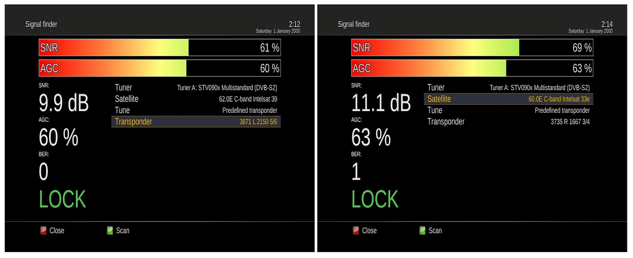

    Postarile mele sunt destinate in special celor care au antene mici (150 cm) si cauta o frecventa cu semnal puternic , eu personal nu ma dau mare expert fiindca am antena parabolica de cateva luni,pentru teste am folosit un singur LNB (Starsat-13k) deci rezultatele mele privind nivelul si calitatea semnalului nu sunt batute in cui,in continuare am sa postez o frecventa puternica ce vine de pe satelitul Intelsat39 62-Est (Fm Carrier 1/2) 3872 L 2150 cu semnal stabil 10 db. Am mai facut o captura si de pe satelitul Intelsat33 pozitia 60-Est este vorba de Channels Tv (3735 R 1666) nivel semnal 11db! desi semnalul pare puternic nu pot inchide acest post tv ;(

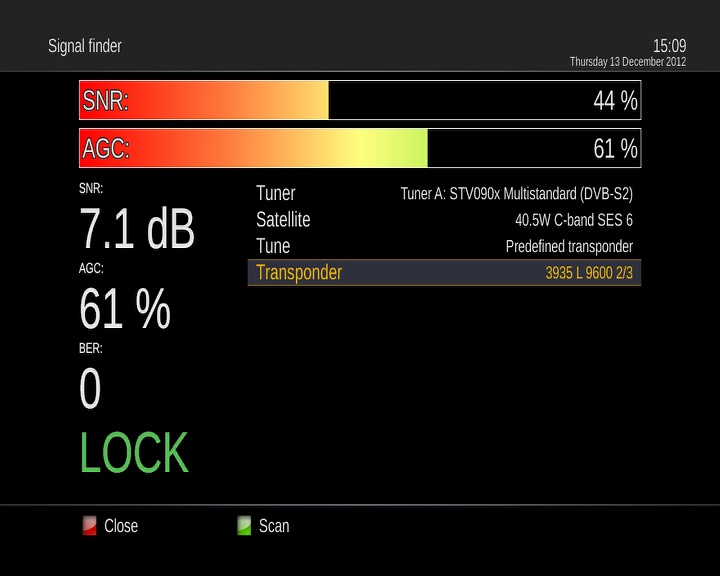

    SES-6 40.5W
    Locatie:Oradea/antena1,5m/lnb Starsat 13k
    Un singur tp inchis de pe acest satelit cu antena din dotare 3935 L 9600 (CANAL RED) restul canalelor au fost codate recent in Irdeto.

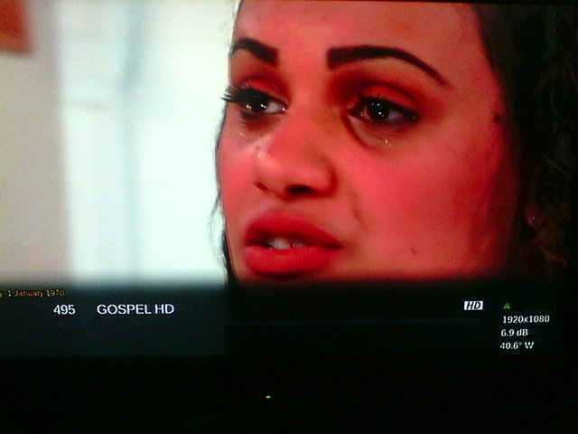

    Am reusit sa inchid inca o frecventa 3967 R 5000 REDE GOSPEL,semnal sporadic eu tin sa observatie mai tot timpul acest satelit si verific zilnic semnalul pe toate frecventele insa nu am reusit sa inchid aceasta frecventa inainte.

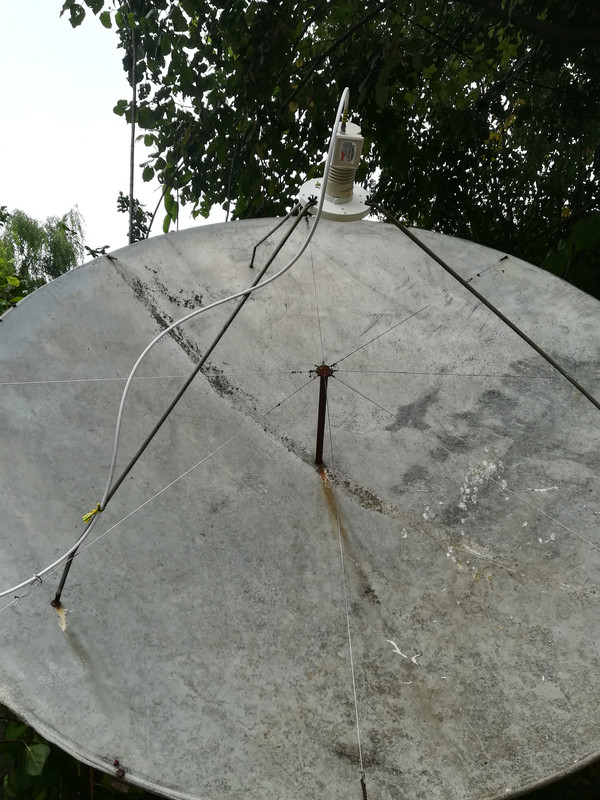

    prima receptie c band 10 est
    si antena

    Felicitari @gladix si mult succes in continuare , ce diametru are antena ?

    2 m/lnb supermax

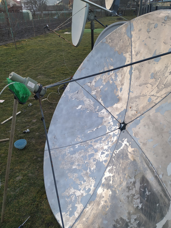

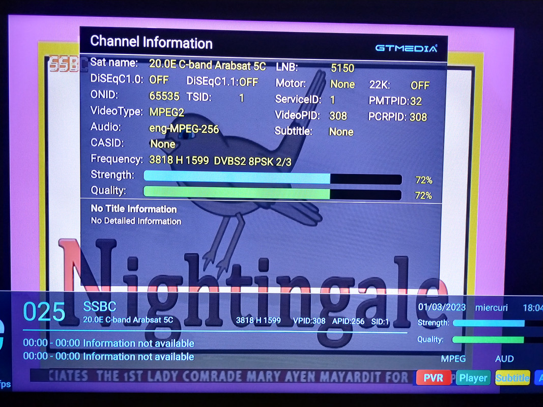

    Banda c nu a reprezentat un interes deosebit , fiind preocupat sa mi depasesc limitele in banda ku ; motiv pt care acum 2 ani am achizitionat o parabolica de 2 m steagul rosu , se pare , cu care in banda ku n am reusit sa depasesc performantele offsetului de 1,8. Mi am zis sa incerc cu 2m in banda c , si nu stiu daca merita efortul unor investitii in punerea ei in functiune in parametrii standard. Cu ea pe sol , si improvizatii la indemana , fara placuta si fara inel scalar am dibuit arabsat 20 e banda c cu urmatoarele rezultate
    Intrebarea e , in ce parametrii e antena pe baza acestei receptii ?

    Pe 20E, in banda C sunt numai programe cu polarizare circulara, pentru care este nevoie de placa depolarizatoare, in cazul ca ai un LNB linear obisnuit. Spui ca le-ai receptionat fara placa depolarizatore, deci o placa este obligatorie pentru o receptie superioara. Sunt multe cazuri cu semnale puternice unde se pot receptiona programe polarizate circular fara placa dar si invers, insa mai putine. Ce LNB de banda C ai folosit? Pune placa depolarizanta, bine reglata

    Lnb ul e ceva no name , satmaximum combo de pe ali ,observ ca scaneaza si pe verticala si pe orizontala aceleasi canale ...o sa ma reapuc de construit placuta desi am improvizat una mai demult dar nu am avut imbunatatiri majore.

    Este normal sa scaneze aceleasi canale pe orizontala sa verticala, pentru ca nu are placa si nu poate face diferenta intre cele polarizate Left sau Right. Pune-i o placa, o reglezi bine intre cele doua elemente active si rezultatele vor fi diferite.
    Atentie: in banda C sunt si transmisiuni cu polarizare lineara, dar mai spre sectorul estic. Acolo trebuie sa scoti placa respectiva.
