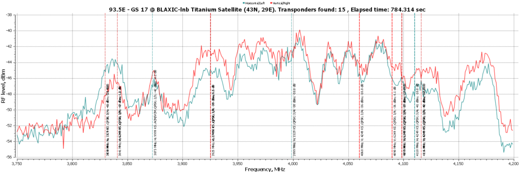

  5. #320
    Cred ca am probleme cu separarea polarităților circulare la LNB-ul Titanium C2 PLL. Interferențele sunt in intervalul 3700-3750, drept pentru care nu am inclus sectorul respectiv in scanare.
    Pentru exemplificare am scanat pe 93.5E ambele polarități cu plăcuța originala și inele scalare montate, dar cele doua curbe aproape se suprapun. Să fie LNB-ul vinovat sau plăcuța nu lucrează cum trebuie?
    Este montată exact in cele două șanțuri din interior, dar parca ceva nu este in regulă!
    Poate ar trebuie sa folosesc alta plăcuță din alt material pentru că la reglaj nu știu ce ar trebui să mai fac?

    @dingo31,
    Pentru receptia in banda C lineara(H/V),cum este si la 93.5E G-sat 17 nu este nevoie de placuta depolarizatoare!!!,chiar daca folosesti lnb circular,cum e si Titanium C2,pe care-l mentionezi in raport.
    Cum spusesem in interventia mea anterioara,lnb-ul se fixeaza in suport cu o latura pe Verticala,adica dupa sonda Verticala,sau Orizontala,exact ca la lnb-urile in banda Ku.Deci scoti complet placuta din lnb pentru receptia acestui satelit.De fapt asta trebuie sa faci la majoritatea satelitiilor asiatici,de la 100.5E la 68.5E;lnb-ul nu trebuie sa fie montat in unghi,ca la circular.Placuta depolarizatoare folosita pentru receptia in banda C lineara nu face decit sa introduca zgomot de pe polaritatea cealalta,si nu numai ca acelasi transponder apare pe ambele polaritati.
    La lnb-urile lineare nu exista santurile pentru placuta,asa cum vezi in poza de mai jos.Reamintesc ca inainte sa folosim lnb-urile pentru banda C,e bine sa ne uitam pe listele de sateliti in banda C pe FlySat sau Lyngsat,pentru a stii ce lnb sa folosim sau cum trebuie montat in suportul lui.
    Eu cred ca o sa ai o receptie mai buna,sa zicem,la 93.5E,daca scoti placuta si montezi lnb-ul cu sonda(interioara) pe Verticala.Probabil o sa ai surpriza sa inchizi semnalul si pe polaritatea verticala la 4077 V,16600,8/9,8PSK,pachetul ITV Network.In zona mea si cu o lnb montat cum am spus,e posibila si receptia polaritatii verticale.Semnalul la 4077 V trece si de 11dB in zona mea,in special seara.
    Eu zic sa ne bucuram de receptia in banda C la aceasta pozitie atita vreme cit semnalul pe aceasta banda este inca generoasa si nu ca in banda Ku.Fie si cu interferente la 3700 MHz,eu zic sa scanezi toata banda,ai putea sa vezi citiva transponderi pe analizor(Crazyscan),si chiar daca e la minus,incearca sa inchizi manual un astfel de transponder.

    @costel1
    Multumesc mult, asa este.
    Nu stiu unde mi-a fost capul si am lasat placuta depolarizatoare in interior, ca pentru semnale circulare.
    Daca cascam ochii as fi observat ca pe 93.5 este polarizare liniara si trebuia sa ma gandesc ca este necesar sa scot placuta dar am omis
    Din neglijenta, nu m-am mai uitat la detaliile transponderilor.
    ---------- Post added at 23:00 ---------- Previous post was at 22:04 ----------
    Cu totul altceva după ce am scos plăcuța. Chiar fară să reglez fin lnb-ul pe întuneric, sunt alte performanțe. Cine nu cască ochii.....
    Măine, pe lumină îl voi regla mai precis. Observ ca chiar fără plăcuțe se recepționează unele programe polarizate circular de pe 18W, cum sunt 4009R6730 sau RTS 4081R3906.

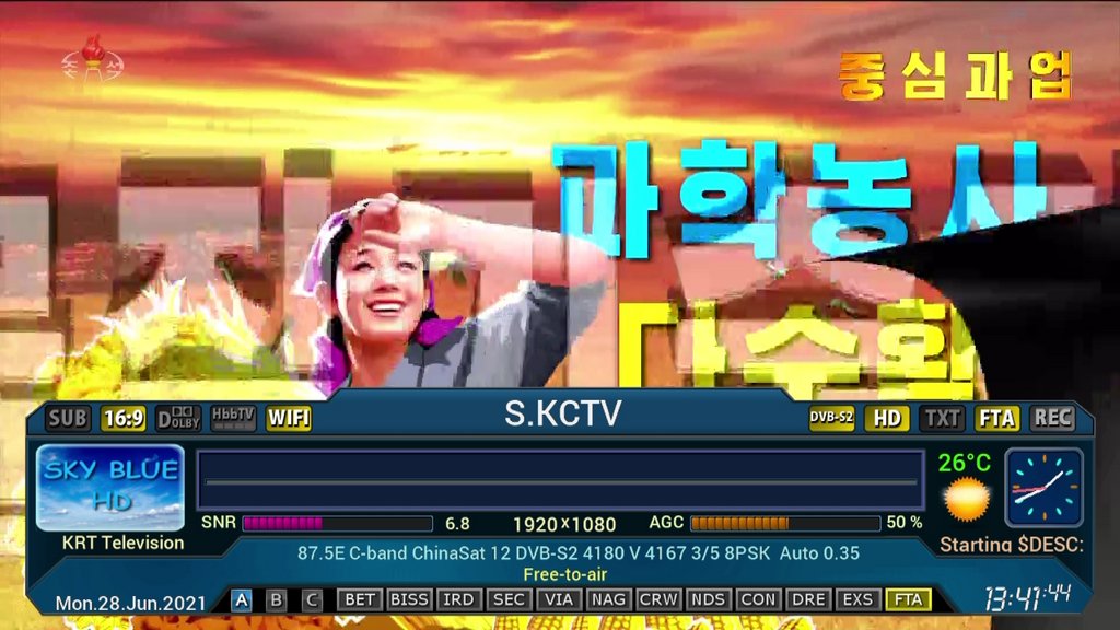

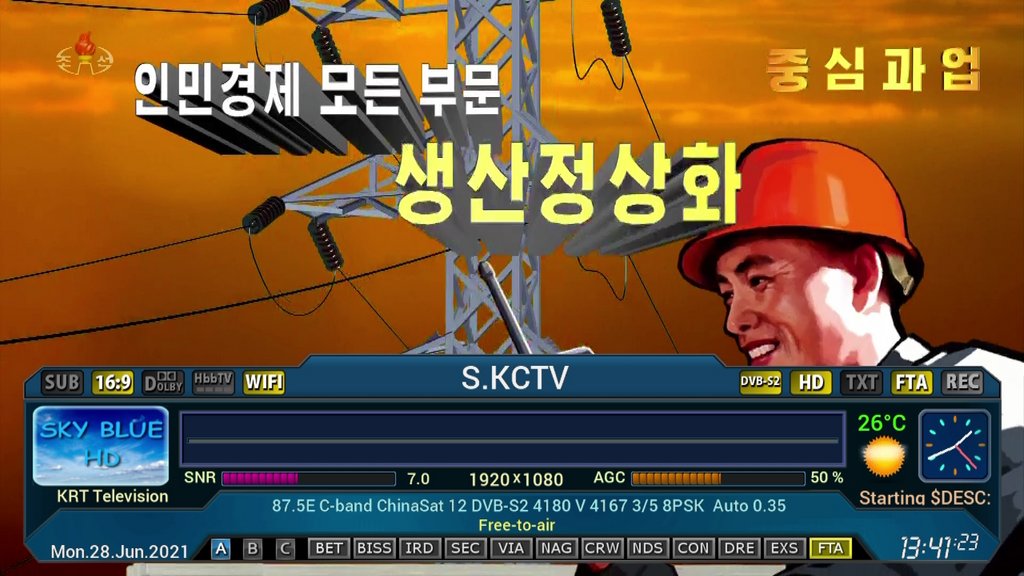

  10. #325
    Quote Originally Posted by costel1 View Post
    Pentru a zganderi prieteneste ambitia ta de a receptiona cit mai multi sateliti,am sa postez rezultatul pe care l-am obtinut recent la 87.5E,satelitul Chinasat 12,care,daca ma iau dupa rezultatele mele cu antena de 1.50m si dintr-o zona mai indepartata de a ta,ar trebui ca,acolo,in sud,sa fie posibila o receptie fara problema.
    Cu placuța uitată în LNB recepționam sporadic KCTV și doar pentru perioade scurte.
    Acum am avantajul de a receptiona permanent programul de pe 87.5 E, dar cam degeaba pentru ca emisia este de 3 ore dupa-amiaza, apoi seara iar dimineata tot vreo 3 ore.
    Pare ceva cunoscut și jinduit de unii amatori, se știu ei care...
    Super program,...., un prieten spunea că este un program pentru masochisti și nostalgici PCR

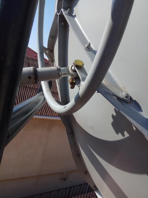

    Din pacate nu pot deocamdata trece de 95E sau 30W din cauza monturii atipice a antenei mele Terfin, are un brat transversal central de care se loveste suportul si impiedica cursa spre est/west.
    Pentru accesarea pozitiilor extreme East am in vedere un suport nou pentru o antena offset de 1.5m. Di pacate spre West sunt limitari fizice și nu am cum sa trec de 30W.

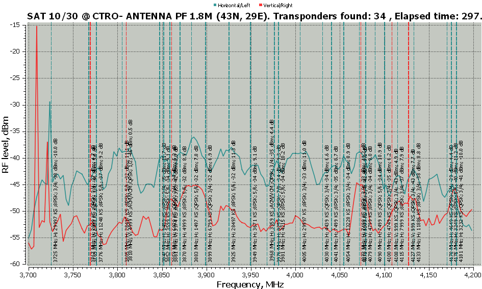

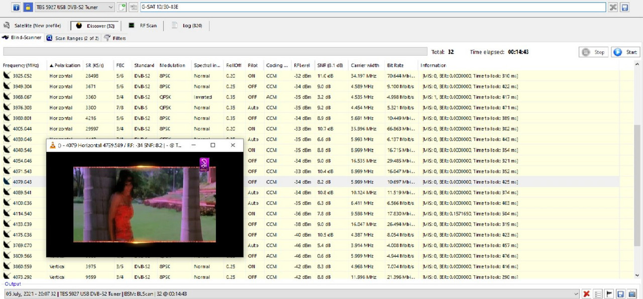

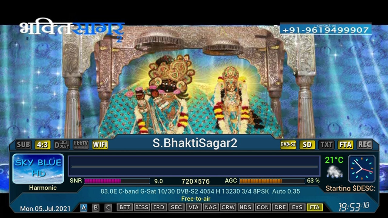

  15. #330
    Receptia la 83.0E,G-Sat 30,cu acelasi echipament ca la 93.5E sau 87.5A(mai sus)
    Test comparativ din locatie aparent mai favorabila si cu rezultate asemanatoare
    Semnale de toate valorile, de la 0.5 dB la 11.0 dB in seara asta, iar important este ca cele mai multe trec de pragul minim la care pot fi inchise.
