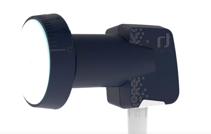

    Lnb-ul e cel mai usor de inlocuit. D-asta insista pe lnb-uri. Si eu am facut asta. Am mai multe lnb-uri inverto black ultra si nu se comporta la fel. Cand se face un test se face strict cu acelasi lnb pentru ca daca e din serie diferita poate da rezultate usor diferite.
    Pentru mine singurul care e mai bun pentru antena offset decat inverto black ultra este inverto single PLL premium ( single/twin ).

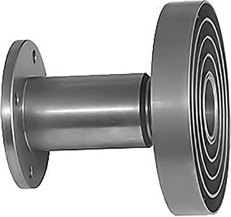

    Pentru antena prime focus (rotunda) nu ezitati sa folositi feedhorun-ul de la invacom. Face minuni cu semnalele la limita !!!
    Quote Originally Posted by marsel90 View Post
    Am folosit cu ani in urma asemenea feedhorn sperand la minuni. Nu e rau, dar nici super, rezultatele nu erau peste cele ale feedhornul original cu care a venit antena, dar peste alte feedhornuri ieftine de 30-40 lei. Pretul cam ridicat si eficienta nu chiar atat de mare l-a scos de pe lista produselor de succes, azi nu-l mai gasesc la firma din Romania de unde l-am cumparat.
    In plus s-a blocat rapid filetul si l-am stricat incercat sa-l deblochez. Nu am stiut ca trebuie sa fie perfect uscat sau uns atunci cand vrei sa-l reglezi.
    Vad ca acum suprafata este tratata cu un fel de ulei antiblocare...."with petrolium jelly to so stop thread locking".

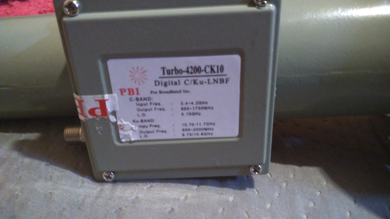

    Hai sa va arat și eu unul cat o zi de post.
    Și ce scrie pe el
    receptie de dx-er , antene special concepute pentru a simti propagarea din fm
    Este un lnb obisnuit combo c/ku band, nu-l foloseste nimeni din cauza performantelor slabe. Pe al meu s-a pus praful de 2 cm.
    Nu-ti recomand sa dai banii pe el, nu are legatura cu DX
    Iar triax-ul acela 304828 de 16 euro este un lnb de duzina, nu vreau sa te dezamagesc dar nu vei gasi nimic special in performante.
