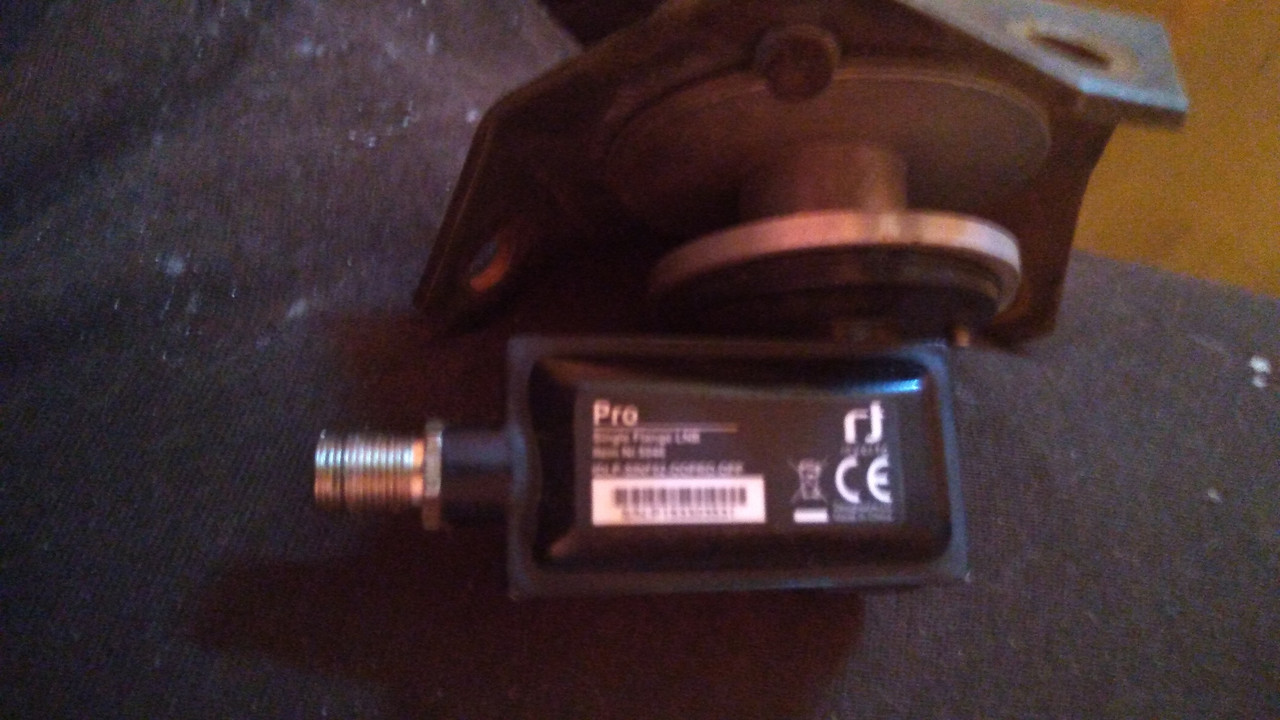

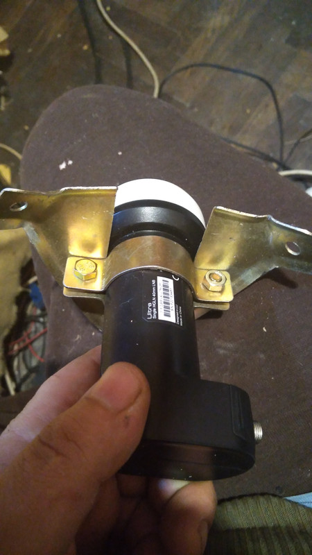

    Am vazut ca ai folosit un lnb inverto pro cu flansa si feedhorn. Acela este pentru antenele simetrice, nu-i pentru offset
    Iar celalalt parca e IBU, cu siguranta vei avea alte rezultate mult mai bune, dar pe antena offset.
    20 Apr 2009
    Arges
    320
    27 Post(s)
    Stiu pe cineva care a folosit Inverto Black Ultra pe antena simetrica de 2,1 metri si el sustine ca are rezultate ceva mai bune decat cu lnb-ul de antena simetrica. A adaptat lnb-ul IBU si a taiat gatul ca sa poata intercala feedhornul pe IBU.

    Quote Originally Posted by clau View Post
    Am incercat o grămadă de invenții între feedhorn ai lnb cu flanșă. Nu creste calitatea nici ș-o bati.
    Am ajuns și la metoda neortodoxa care o foloseau pe vremuri unii când semnalul era mai prost aceea cu feedhornul dat mai in față cu 5mm. Nimic ... Zero rezultate noi.

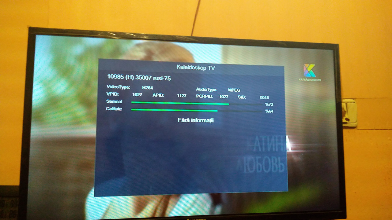

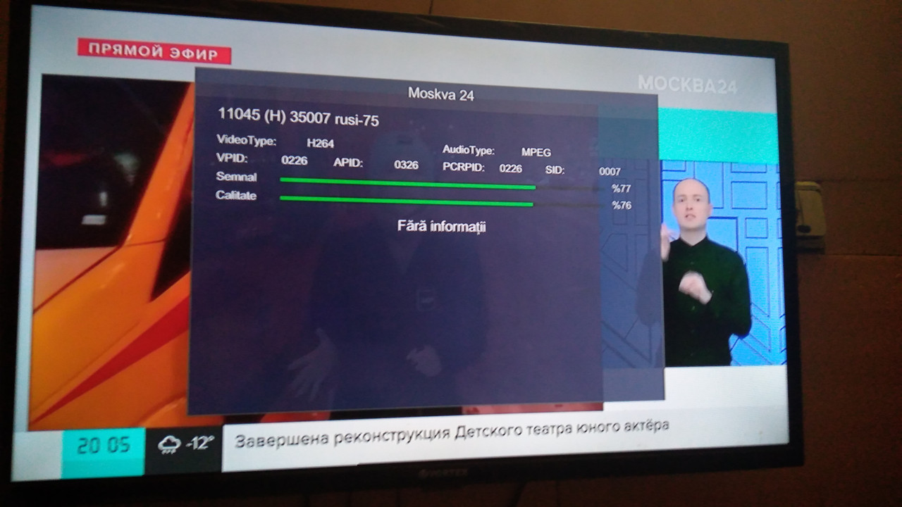

    Eh cum am băgat în seara asta pe prime focus tripoda c lnb inverto High gain... Am rămas mască... Masca nene
    De la 28% calitate a ajuns 40%. Semnalul e același 81%.
    Doar ăla Singapore cu patru șanțuri in feedhorn are 84% și calitate ..27-28%.
    Deci....
    Și invers am testat și merge lnb Singapore de prime focus pe offset. Duruie fara greata.
    Uite și o poza care zice cat 100 de vorbe... La prime focus
    Acum pot spune că bat offset-ul de 1.2m
