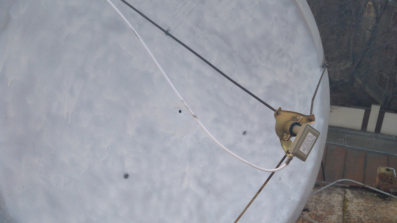

    Vorbim de lnb inverto cu flansa care îl au majoritatea la magazine ce are valoarea de 55db gain. Feedhornul este de la cineva că tripoda originala avea șuruburile rupte in aluminiu.
    Mai am un lnb de Singapore cu feedhorn și trunchi de prelungire din aluminiu. Am și tripoda lui originala. Ăla specifică că are 70db gain.
    In fine daca spui că antena e incorect reglata pe aparat de măsură de ce tp 10985h de pe 75 vine la 42% calitate pe satfinder noaptea și ziua 29/31% iar pe 11605v nu are decât 12% calitate? Uitate pe flysat. Ce e vertical indică pe receiver 5% calitate pe satfinder 12% calitate.
    Daca pun aparatul de măsură pe 1.2 am pe primul tp 34 noaptea și 20 ziua iar verticalele au ba 12 ba 14/16 ziua sau noaptea .
    Deci sa fiu înțeles antena mea are montura polara ce merge uniform stânga dreapta. Deci mai mult de 12/15 grade nu pot regla să meargă stânga dreapta. Că sa fie cascadorii rasului va spun că montura a fost făcută de gheorghe cu materiale ... Lnb dacă îl pun drept pe badr la turksat deja trebuie dat spre stânga....deci cum ziceam montura polara e făcută să meargă că și cum ai avea antena fixa in perete.
    Apropo daca dau montura polara jos și îi atârna una de offset și o pun pe motor h-h merge? Ideea e că nu știu unde să o prind de antena.....
    Asta e lnb de Singapore și tripoda lui originala

    Azi am fost și am repus rușii pe strachina de 1.5m. faza tare cu lnb astea inverto cu flansa e de cascadorii rasului.
    Pe orizontala duruie și când îi dai vertical ... Mă credeți că aia de 1.2 cu lnb inverto High gain e peste asta de 1.5m cu lnb inverto cu.flansa? De ce se manifestă așa.?
    receptie de dx-er , antene special concepute pentru a simti propagarea din fm
    Te rog explică mai tehnic despre problemele respective. Dacă rezultatele tale sunt anormale adaugă detalii, valori, frecvențe, satelit, polarități, tip antenă, model lnb, etc. Nu putem ghicim noi din explicațiile astea... :cascadorii râsului, ....faza tare, etc la . Daca un lnb se comporta drastic diferit pe o polaritate H/V sau o gamă Low/High problema e intrinsecă de la LNB, dar sunt cazuri mai rare. Cel mai probabil în cazul tău este vorba de reglaj incorect. Ai in vedere unghiul skew de la lnb, care trebuie rotit spre dreapta pentru satelitii aflati la vest și invers pentru cei din est, dar asta numai pentru antenele fixe. Daca antena este mobila nu e necesar, vine automat cu montura. LNB-ul cu flanșă este pentru antenă simetrica(feedhorn-ul atașat flanșei trebuie este croit pentru antena respectivă) iar pentru antene offset sunt în general lnb-urile universale
    https://www.lemmymorgan.com/skewing-an-lnbf-correctly/

    Horațiu nu ai văzut că lnb îl aranjasem pe maxim la rotire? Credeai că l-am pus și gata? Nu domnu meu. Cablul acela e firul de jos de pe diseq. Oricum inverto High gain nu poate fi întrecut cu jafurile alea cu flanșă tot inverto pro fiind. Am incercat toate posibilitățile cu lnb de prime focus. Nici unul din 3 lnb nu face ce face asta de offset.
    Pai daca am luat mult lăudatul lnb de 70db de prime focus și e la fel ca învețo pro pe flanșă... No coment . Degeaba feedhornul are 4 șanțuri ... Că face ce face și ăla cu 3 șanțuri adică 80 semnal și 23-24% calitate.
    Diferența vizibila e la asta de offset 81 semnal și 28-29% calitate care când o ia din loc satelitul ajunge la 42% calitate fata de 34% cat are Singapore și inverto pro reglate maxim.
