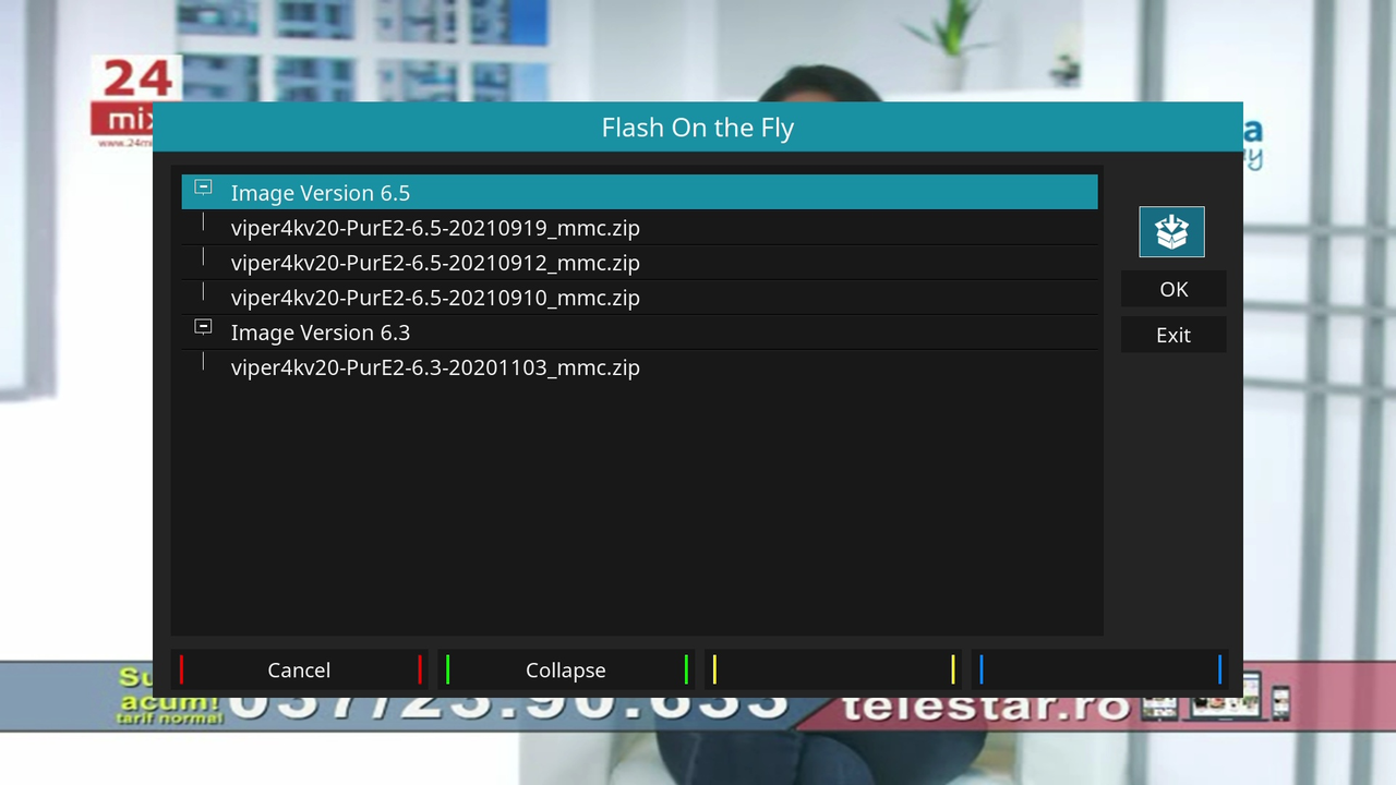

Aparatul parea blocat la update cu imaginea asta:
Efectiv nu stiu ce director de update astepta pe stick, sigur nu cel normal.
